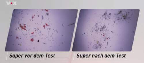

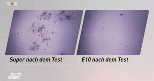

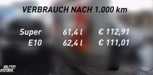

Ich bringe mal Screenshots, "Compliant" zum UHG §51 (https://dejure.org/gesetze/UrhG/51.html)
Kurfassung:
* E10 hat Mehrverbrauch, aber ist untermn Strich trotzdem billiger
* Klassisches Super hat nach Analyse der Partikel im Ölfilter einen sichtbaren VerschleissNACHTEIL. Wobei mit Raster-Elektronen gucken schon sportlich ist.
Warum? Ich kann nur spekulieren. Da E10 als "nicht-ideale Mischung" den Dampfdruck des Restbenzins erhöht (Maximum erst bei E30 etwa) vermute ich, dass weniger Rußpartikel im Öl entstehen, die wiederum Abrieb verursachen. An der Stelle gehe ich nicht mit deren dortigen Experten konform. "Mangelschmierung" glaub ich nicht, ich glaub eher an "mehr Abrasivstoffe".
Aber: Spekulation meinerseits, wenn auch ansatzweise begründet. Man könnte das theoretisch über eine Analyse auf diverse Spurenelemente verifizieren oder falsifizieren.

@GaryK ... die beiden Vor-Nachherbilder sind aber sicher keine Elektronenmikroskopbilder.
Ne, die waren normale Durchlichtmikroskopiebilder als "Übersicht". Nur haben die REM Bilder später nicht wirklich was gezeigt.
BTW: da fehlt "E10 vor dem Test".
Ein bischen ZWeifel habe ich ob der auffälligen farbigen Partikel schon an der Vorgehesnweise und Probennahme.
Aus meiner Sicht hätte man vor/nach jedem Test Ultrafiltration, Spülung/Trockung und Gravimetrie machen sollen. So wirklich sind die bilder für mich ohne komplettkontext nicht eindeutig Aussagestark.

Quasi deutliche 1,6% Verbrauchsunterschied habe ich bei meinen Versuchen nie sehen können ... das liegt noch im statistischen Rauschen der Betankungsstatistik. Nehmen wir die 1,6% mal als gegeben an und weiterhin 6ct/L Preisdifferenz ergibt bis zu einem Literpreis von 3,74€/L (E10) zumindest kein Kostennachteil bei den Kilometerkosten.
Mit sinkendem Spritpreis steigt der Kostenvorteil für E10 gegenüber E95. Bei ...
- 1,25€/L -3,1%
- 1,50€/L -2,4%
- 1,75€/L -1,8%
- 2,00€/L -1,4%
- 2,25€/L -1,0%
... wenn man das alles für bare Münze nimmt und noch den Verschleißunterschied ein wenig gewichtet gehen krampfhaften E10-Verweigerern die Argumente aus.
