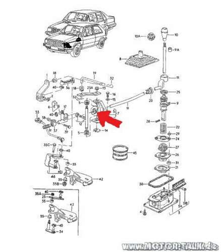

Also bei mir ist nicht die stange beschädigt sondern das gummi was da drin ist
ist komplett ausgeschlagen 🙁
in diesem Lager! wo die schaltstange reinführt, ist so eine Gummi führung und die ist kaputt.
Einzeln hat das Vw nicht.
Vllt weiß ja jemand wo man diese Gummi hülsen bekommen kann?
In der Zeichnung sieht man den Lagerbock
dort wo die schaltstange einführt!
und ich habe gesehen das dieses gummi lager was da drin sitzt
ausgelutscht ist 😁
also hat viel spiel 🙁
gibt es sowas neu? online zu kaufen?
bei VW gibt es sowas nicht 🙁 nur den kompletten lagerbock,
aber keine ahnung wie man sowas austauscht... Notfalls müssen wir das versuchen,
aber wäre natürlich 1A wenn es so ein gummi einzeln gebe.
mfg

Ich habe für die Sanierung der Schaltung damals einen Reparatursatz bestellt,
z.B. ebay 151387922303. Da waren dann eigentlich alle Teile dabei.
Die Führungshülse der Schaltstange ist tatsächlich genietet, ja. Ich hab glaub ich die samt Halterung abmontiert und dann im Schraubstock die Niete aufgebohrt, Hülse getauscht neu vernietet.
Noch ein Tip: Markier dir wo die Schelle auf der Schaltstange sitzt, mach Fotos. Das erleichtert dir dann die Neueinstellung der Schaltung.

also muss ich den lagerbock rausbohren?
Wie nietet man das neu?
mfg
Die Halterung baust Du inkl. Lager aus und _dann_ kannst du die Nieten aufbohren um die neue Kunststoff/Gummihülse reinzustecken. Und neu vernieten - äh.. Nietzange vielleicht?

aber wenn ich den lagerbock kaufe
brauche ich ja nich mehr die gummi hülse reinstecken da sie ja schon drin sitzt?
weil einzeln gibt es die nicht zu kaufen oder?
Lies einfach nochmal was ich da geschrieben hab und guck dir die Teileliste von der ebay-Nr. an.
