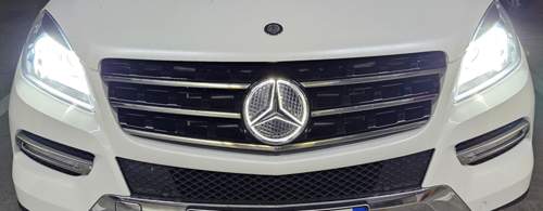

Habe heute ein weiteres Upgrade an meinem W166 durchgeführt. Habe den beleuchteten Stern montiert und kann sagen, dass er fantastisch aussieht.
