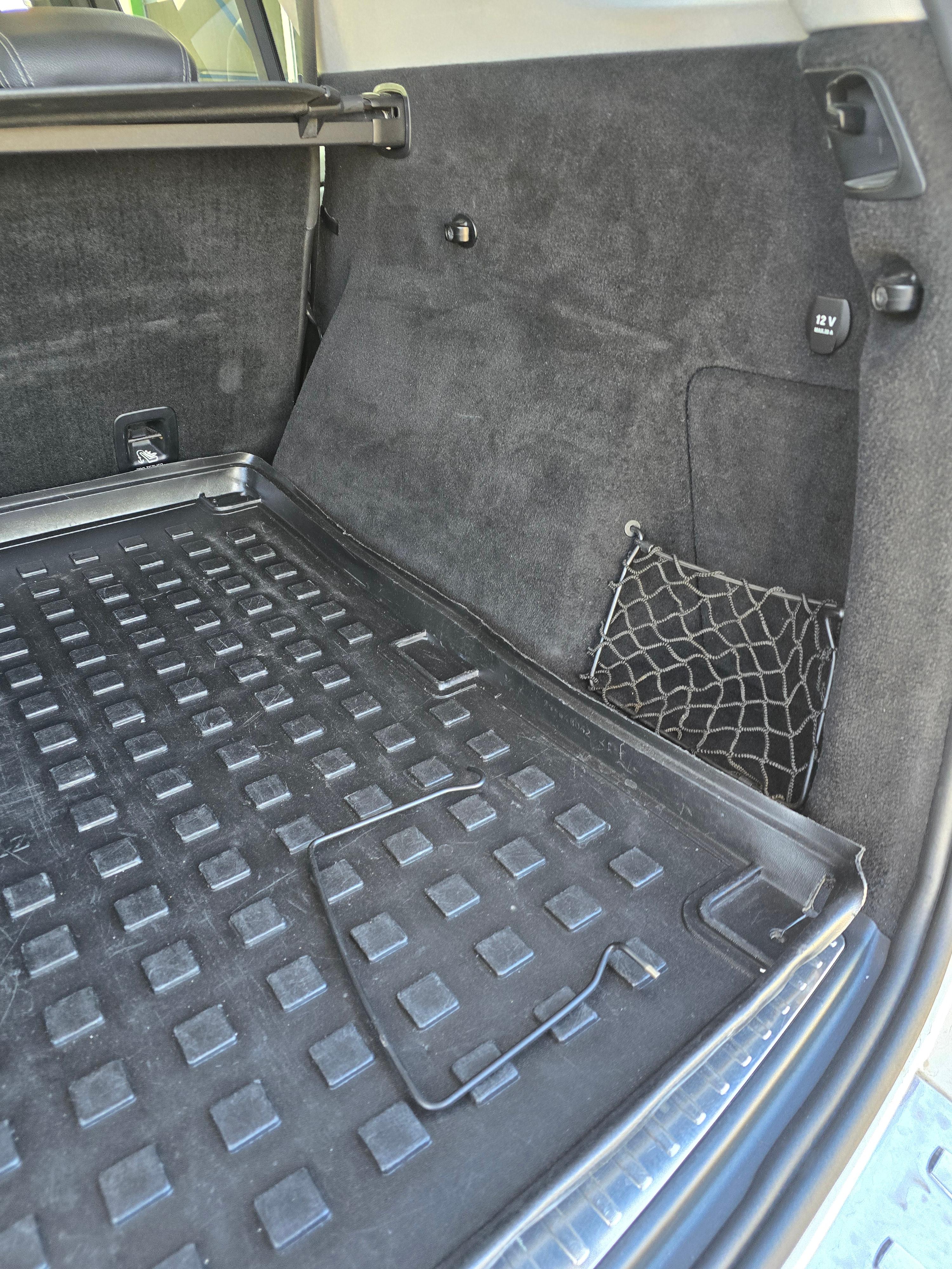

Der serienmäßige Heckstoßstangendiffusor hatte seit dem Kauf des Autos einen Riss, also habe ich ihn durch den AMG Line-Heckdiffusor ersetzt, der das Heck viel besser aussehen ließ. Die Heckstoßstange ist beim normalen W166 und AMG Line identisch (überprüft im EPC), passt also direkt. Vielleicht ist die AMG Line-Frontstoßstange ein Projekt, um den Look zu vervollständigen. Habe auch das hintere Ablagenetz ersetzen lassen, da es aus irgendeinem Grund fehlte.

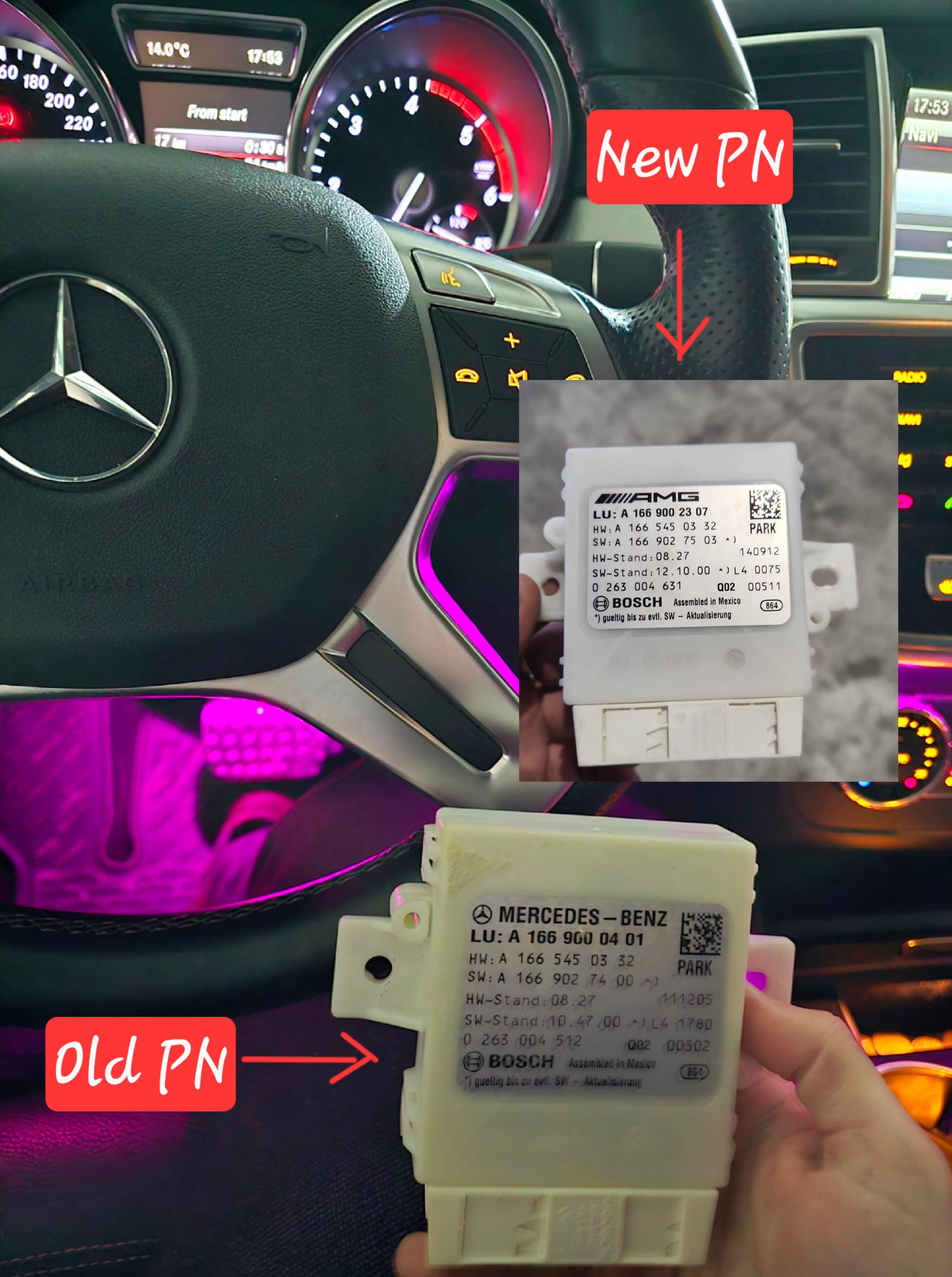

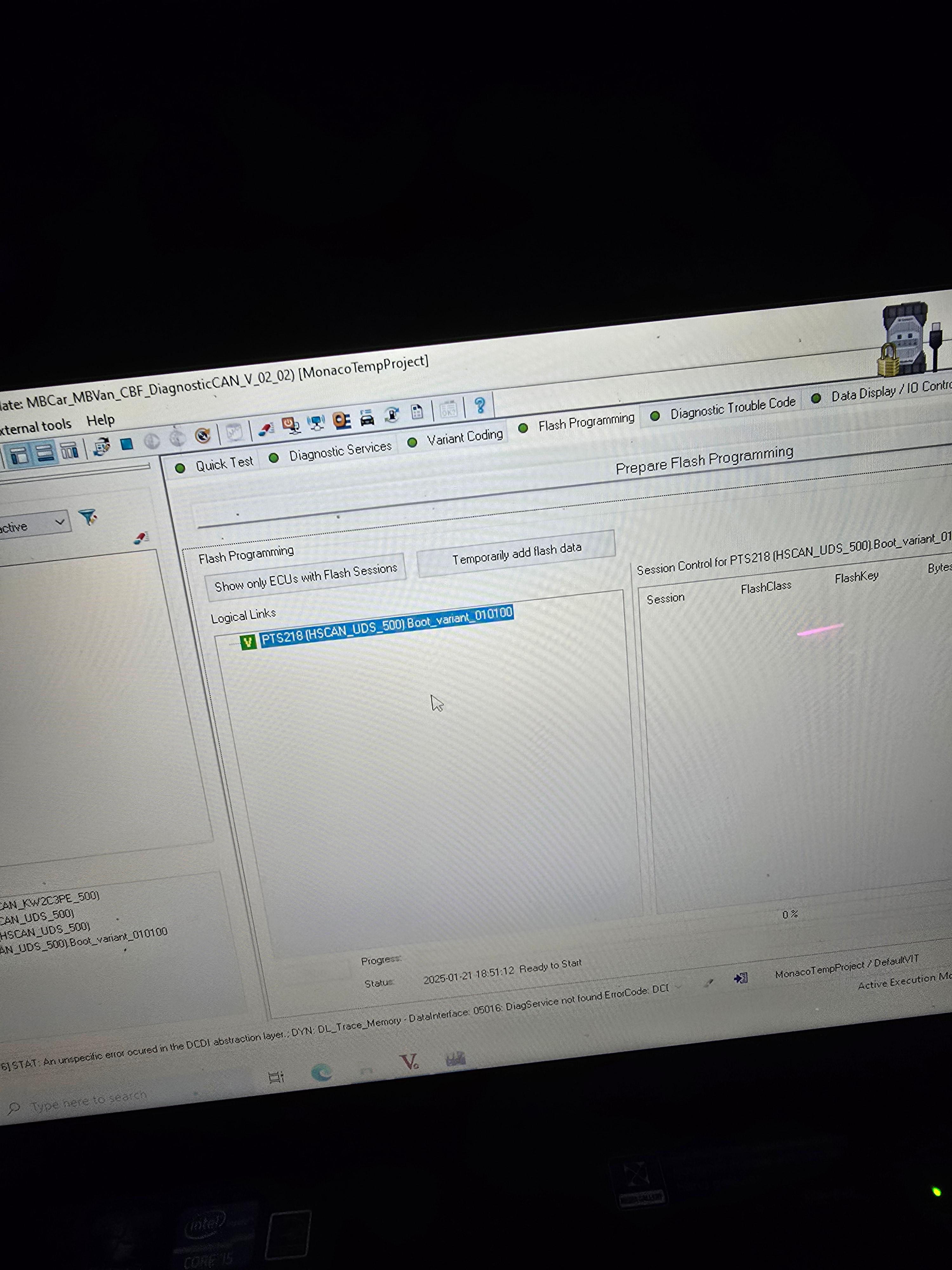

Hallo zusammen, habe 11 Module aktualisiert und auf jedem Modul die neueste Firmware installiert, nur eines fehlte – das Parksensormodul PTS218. Anscheinend hatte mein Auto die alte Teilenummer, die Mercedes für das aktualisierte Teil ab MY13 freigegeben hatte. Beide Teile haben dieselbe Ausstattungsnummer, und nach mehreren Versuchen, meins zu aktualisieren, funktionierte es weiterhin nicht richtig, bis das Modul in den Bootmodus ging. Eine Überprüfung der Xentry ETN-Dateien zeigte, dass das alte Modul nur die Originalfirmware unterstützt, aber ich habe es zu Versuchszwecken ausprobiert. Die aktualisierte Teilenummer wurde in EPC nicht angezeigt, aber ich habe es ausprobiert und installiert, und es startete Plug-and-Play, musste nur die Kodierung des alten Moduls wiederherstellen. Ich teile es nur, falls es jemandem in Zukunft hilft.
Fazit: Das alte Teil unterstützt nur die Originalfirmware, und das aktualisierte Teil hat die neueste Firmware-Version, also ist die Mission abgeschlossen.

Es hat sich nichts geändert, auch die Kodierung ist gleich geblieben und es sind keine neuen Kodierstrings aufgetaucht. Ziel war es, jedes einzelne Modul mit der neuesten Firmware auszustatten.

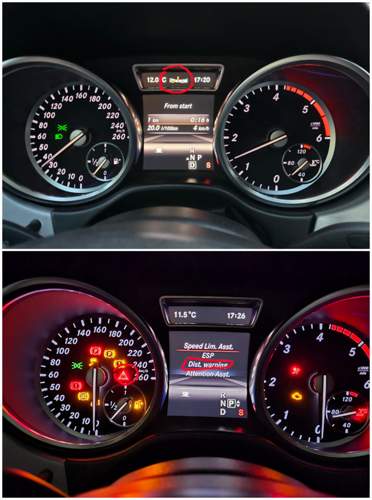

Heute neues Upgrade: Collision Prevention Assist-Code 252.
Nachdem der Sensor und der Kabelbaum für die Parksensoren, der über ein Kabel für CPA verfügt, besorgt waren, wurde die restliche Verkabelung vom Stecker X174/1 zu CAN, Masse und hinterem Sicherungskasten vorgenommen.
Danach erschien das Modul in Xentry, wo es zurückgesetzt und anschließend mit Vediamo codiert wurde. Es funktioniert großartig und im Moment gut. Jetzt ist es einfach, Distronic zu aktualisieren, aber ich habe einen leuchtenden Stern und bin skeptisch, ihn zu entfernen und Distronic zu installieren, also bleibt abzuwarten, was die Zukunft bringt.
