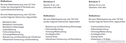

Also was den "Spannungswächter" anbelangt, so stand da in der Bestellungsbeschreibung
etwas von "Spannungsmanagement" und in der Bedienungsanleitung "...Automatische
Verbraucherabschaltung: Durch ein intelligentes Bordnetzmanagement werden bei starker
Belastung der Fahrzeugbatterie automatisch verschiedene Maßnahmen ergriffen, um ein
Entladen der Fahrzeugbatterie zu verhindern..."
also nicht direkt Spannungswächter, aber die Funktion eines solchen wurde inplementiert!

Das Lastmanagement schaltet leider die Dosen nicht ab, sondern nur "Komfortverbraucher".
Diese Erfahrung durfte ich auch schon machen. 😉

... alles klar - deshalb! Ich verstehe...
Danke für die Info
