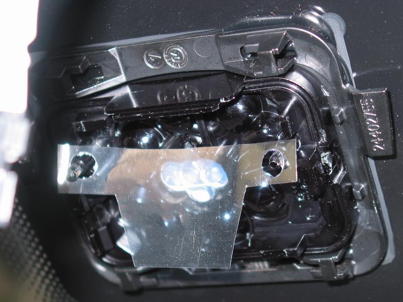

Natürlich habe ich es abgestellt, bevor ich meinen Vectra vorgeführt habe. Die nachgerüste Duplex-Auspuffanlage und das "falsche" Fahrwerk mußten jedoch drin bleiben. Ergebnis: ohne Mängel. 🙂
In der Praxis nutze ich das TFL gar nicht, bin eigentlich immer in Stellung "AUTO" unterwegs mit
getuntem
(inzwischen ist eine gelbe Einlegemappe einlagig drin) Lichtsensor.
