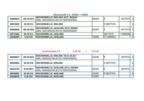

Hallo Stesieg, die Nr. R90400057 ist die Rohteilnummern der Nockenwellen. Die steht auf allen Nockenwellen der V-6 Motoren. Mit der Nummer kannst Du nichts anfangen.
Anbei eine Tabelle mit den Nockenwellen für die V 6-Motoren.
Reinhard
Nockenwellen-v-6
Hi Reinhard,
Danke für die Tabelle, leider steht kein Kennbuchst. beim Y32SE dabei. Aber ist das korrekt was Rosi da über die Polizei Omegas sagt?? Das die bei Ein- und Auslass den Kennbuchst. G hatten??
Bringt das was beim X30XE, hab ja jetzt nen Satz NW vom 3,2er übrig und könnte bei dem 3L den Ich aufbaue die NW tauschen, wenn es was bringen würde.

@stesieg schrieb am 19. Januar 2015 um 17:19:34 Uhr:
Hi Reinhard,
Gruss
Stephan
ja die NW des Y32SE haben keine Buchstaben mehr. Und ob die Polizeiwagen andere NW hatten, bezweifele ich. Jedenfalls ist mir nicht bekannt. Was die Autos der Rennleitung hatten war Schaltgetriebe. Das gab es für den "normal sterblichen" Y32SE nicht.
Die Öffnungs- und Schließzeiten der NW des Y32SE gegenüber dem X30XE sind etwas unterschiedlicher. Aber ob Du das beim Fahren merkst bezweifele ich. Mehr Unterlagen für die V-6 NW habe ich leider nicht.
Reinhard
