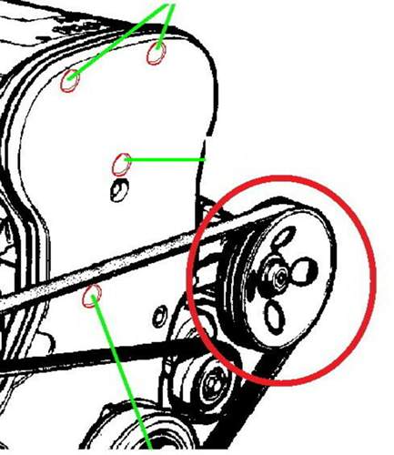

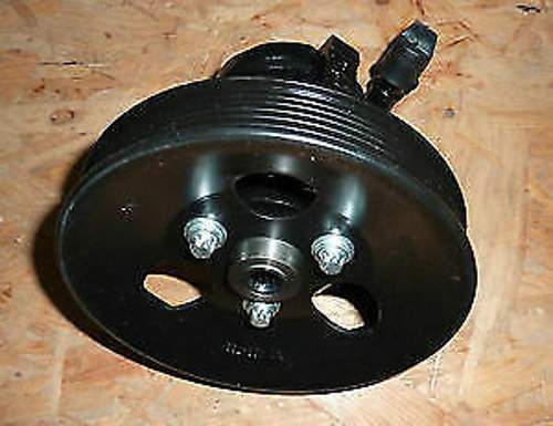

Das mit der Servopumpe klaube ich nicht.
beim V6 ist die Riemenscheibe mit 3 Schrauben auf der Pumpe geschraubt damit man die Zahnriemenabdeckung abnehmen kann, muss man die Riemenscheibe abschrauben und beim R4 hast Du eine große Mutter, da dort die Riemenscheibe nicht ab muss wenn man den ZR wechsel muss.
s.h. Bilder
Sevopumpe V6
Servopumpe R4
Sevopumpe V6-1
