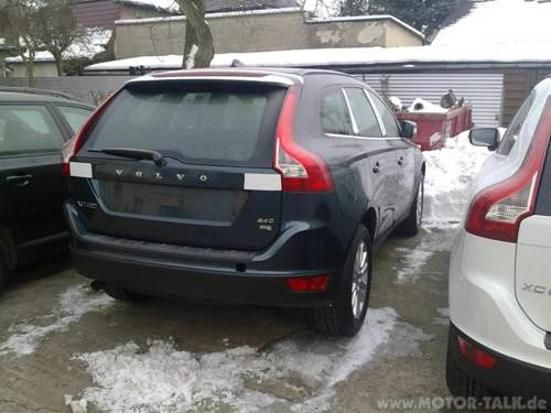

Moin zusammen,
Nachdem meiner gestern beim 🙂 angekommen ist habe ich mir dann auch die Nachrüstlösung von Volvo mit NÜVI 765 bestellt.
Angebot liegt bei 635 € mit Einbau. Na mal sehen ob der 🙂 das mit dem Einbau noch hinbekommt bis Samstag.
