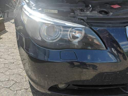

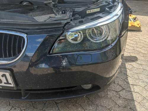

So, ich krame Mal die Leiche raus, ja steinigt mich.
Ich habe jetzt meine von aussen gemacht, 800->1000->2000 und noch mehr Geduld 3000er... grundiert, gelackt... einer sieht gut aus , beim anderen sind mir verschissene Minifliegen (Obstfliegen?!) Auf den Lack...
Ihr glaubt gar nicht wie ich mich geärgert habe.
Ja ich habe lackiert, war ein Set, also auch nicht deswegen steinigen.
Nachdem alles schick ausgehärtet ist habe ich mir den Spaß angeschaut.
Wertung 6/10 Punkten.
Ich werde jetzt neue "Gläser" bestellen.
Weil, es sieht zwar wesentlich besser aus als vorher, aber die haben innen noch einen Dreckfilm (milchig, als wenn man die Frontscheibe von innen ewig nicht geputzt hat).
Ergo: Ich warte jetzt auf den Chinesen meines Vertrauens. :-)

Ihr wolltet einen Bericht.
Ich habe bei eBay ein Set gekauft. 100€ beide Gläser.
Schneller Versand aus Bremen... Na bei wem klingelts?
Ja war ein Chinese.
Gut Scheinwerfer ausbauen.
Alles so weit gut ...
Mit dem Heißluft Fön bei gegangen... Nein der Kleber wollte nicht... Okay Dremel... Danach das geklebte nach und nach rausgekniffen.
Abgeschliffen, danach hitzebeständiges Silikon als Kleber.
Die LED Leiste ist ein kleines Problemchen, dadurch dass die einen Raum für sich selbst hat besteht der Hang dazu beim Trocknen ein Feuchtbiotop zu werden.aufpassen oder ihr müsst es so mache. Wie ich... 2 Zahnstocher durch das Silikon... 2 Tage dann ist's auch trocken.
Fazit: Jo kann man machen, auf jeden Fall Ersatzteile mitbestellen, Halter etc.
PS: Was mir noch aufgefallen ist, dass BMW oder auch Hella echt von einer geringeren Lebensdauer ausgehen. Die Isolation ist echt grenzwertig brüchig.
Kennt jemand eine Quelle wo man neue Streuscheiben für die FL Scheinwerfer herbekommt?!
