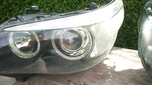

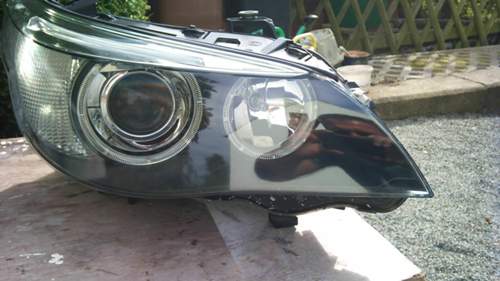

Unter Detailfoto meinte ich so was in der Art, wie im beigefügten Bild.
Bild 1...vorher
Bild 2...nachher
Die SW waren ausgebaut und wurden überholt...aufbereitet/neu versiegelt/gereinigt hinter und unter dem Dichtgummi/neue Osram CBS Brenner verbaut.
Das ganze ist nun reichlich 2,5 Jahre her und die SW sehen noch genauso aus und die Leuchtkraft der CBS ist auch noch hervorragend.
