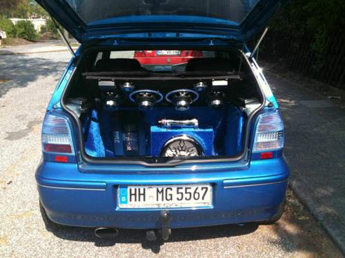

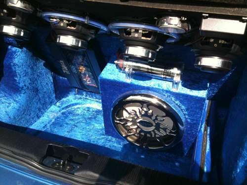

Hey,
hab ne kleine doofe frage... seit meinem Unfall (verstärker dabei defekt gegang - neues gekauft - blöder klang) habe ich nun ne Frage um sicher zugehen was wo raus muss...
Habe mir mein polo so gekauft.
Im Kofferraum der Subwoofer? Ist only für den Bass zuständig.. das ist mir klar :P
Aber die 4 dinger dadrüber?
8 Ohm das stück - was machen die? Stimme + Bass? only Bass?
Dann im vorderen Bereich beim Fenster da oben ist doch NUR die Stimme oder?
Und da drunter? das im Silbernen ding? Bass + Stimme? Hoert sich sonst doch komisch an oder? also verzerr? Muss glaub nur Bass sein oder wie bekomme ich einen perfekten Klang?
Sorry aber habe nicht so viel ahnung von den ganzen sachen...

Wir meinen das derjenige, der das eingebaut hat,
keinerlei Ahnung über die Zusammenstellung einer Car HiFi Anlage besitzt.
Die absolute Grundlage für JEDEN Lautsprecher ist der Einbau.
Schau Dir als Beispiel mal Home HiFi Lautsprecher an,
die werden ja auch net in windigen Obstkistchen eingebaut,
sondern in stabile Holzgehäuse.
Nix anderes ist das im Auto.
Dem Hersteller des Fahrzeuges ist dies aber egal.
Für ihn zählt nur wie er die Teile am schnellsten und billigsten befestigen kann.
WENN Du guten Klang willst, musst hier nacharbeiten.
Je stabiler, desto Bass.
In aller Regel verwendet man im Auto ein 2-Wege System.
Das ist zum einen der Tiefmitteltöner und zum zweiten der Hochtöner.
Dieses System wird VORNE eingebaut!

War mir hat nicht sicher ob vorne auch Bass mit sein muss etc.. wofür die 4x 8 Ohm Subwoofer? sind und alles.. das wars!
Weiss ich zwar immernoch nicht aber wayne..
Tja, du kannst vorne den richztigen Tiefbass natürlich etwas rausfiltern, wenn diese nicht ortbaren Frequenzbereiche der Subwoofer übernimmt. Tust du dies nicht, spielen die Lautsprecher grundsätzlich alles ab was ankommt und noch in Schwingungen gewandelt werden kann.
Das gilt umgekehrt auch für den Sub; wenn der zu hohe Frequenzen bekommt klingt es müllig und der Lebensdauer ist es auch nicht unbedingt zuträglich.
Und was die Hecklautsprecher (und das sind ganz sicher keine "4x 8 Ohm Subwoofer", sondern höchstens Tiefmitteltöner und wenn du Glück hast auch mal ein Hochtöner - sieht aber nicht danach aus - das sind immer die ganz kleinen, wie vorn in der Tür oben) betrifft: Die kannst du dir sonstwo hinbauen, z.B. im Hobbykeller, aber in einem Auto hat so eine Konstruktion schlicht gar nichts verloren. Furzegal, welche Frequenzbereiche die nun abspielen.
PS: Deine Begriffstrennung, "Bass" und "Stimme", kann man so streng genommen auch nicht stehenlassen. Es handelt sich immer um Frequenzbereiche. Eine CD deckt das menschlich hörbare Spektrum schon fast komplett ab, von 20 Hz bis 20000 Hz (20 kHz). Darunter ist Schwingung nur noch spürbar, darüber liegt der unhörbare Ultraschallbereich (ist aber beides keine harte Grenze, die Empfindungen schwanken hier, gibt Leute die 21kHz hören und welche, bei denen schon nach 16kHz Schluss ist).

Danke _RGTech,
habe ja auch nie behauptet das es 4x 8 Ohm Subwoofer sind, 8 Ohm ja aber hinter Subwoofer war immer ein "?".
Ist die Marke von Axton.
Habe nun die genaure Bezeichnung gefunden.
Axton CAX 65
Technischen Daten:
3-Wege Soundboard CAX65
Ein zusätzlicher Woofer pro Kanal bedingt einen gesteigerten Wirkungsgrad mit erstaunlicher Tiefbass-Wiedergabe und absolute Pegelfestigkeit: bestückt mit 4 x 20 cm Bass/Mitteltöner · 2 x 25 mm Soft-Kalotten-Hochtöner · 3-Weg-Weiche (6 +12 +18 dB/Okt.)
Musikbelastbarkeit: 300W,Nennbelastbarkeit: 200W,
Frequenzbereich (+/- 3dB)35 Hz-22 kHz
Sorry dafür wenn ich mich mit 4x 8 Ohm gerirrt habe, war mir aber sicher soetwas gelesen zuhaben.
Also ist diese Hutablage für Stimme & bisschen Bass zuständig oder?

Beispiel:
Diese Hutablage ist immer noch durchlöcherter Schrott. Die
darin befindlichen
Lautsprecher decken aber ziemlich gut den ganzen Frequenzbereich des menschlichen Gehörs ab, mit Ausnahme des Tiefbass, für den ein namentlich ja schon passender Subwoofer (im allgemeinen haben die Wooferchassis mindestens 25cm Durchmesser, eher 30) zuständig ist. Sprich der blaue Kasten da.
Oder, anders gesagt, es handelt sich um:
Besser kann man's nicht mehr ausdrücken. Und wie ebenfalls schon geschrieben, kommt eigentlich
überall
ein bisschen Stimme mit raus. Selbst in einem nicht gefilterten Subwoofer kann man Leute noch singen hören, wenn auch leise und dumpf.
Tu dir selber mal einen Gefallen, bau das Brett nebst Inhalt aus, stell die Filter richtig ein, und probier dann noch mal. Natürlich unter Beachtung der Zuckerbäcker-Anleitung.
... wie bekomme ich einen perfekten Klang?
Ich habe halt keine Ahnung von den Sachen - Es mir durchgelesen haben ich auch.
Trotzdem wurde meiner Meinung nach nicht auf meine Frage geantwortet.
Ich habe UEBERHAUPT keine Ahnung & deswegen frage ich erstma ganz doof hat was was ist und was wo raus muss wecher dieser LS für was zuständig ist...
Habe die Bilder hochgeladen & eine ganz einfache antwort wie "die LS vorne unten sind für Bass und Stimme zuständig" oder sonst was haette gereicht.. nicht mal die grundkentnisse habe ich..
also, dann versuch ich´s mal ... wehe einer lacht 😉
die blaue kiste im kofferraum macht den bums, darüber in dem brett, die 4 größeren dinger sind auch für das knallen gedacht. die beiden kleinen runden teile in dem brett neben den großen teilen sind für die stimmen. die eckigen kästen, die auch da angeschraubt sind, sagen der stimme und dem bass, wer wo rauskommen soll.
vorne in dem wagen hast du unten noch lautsprecher, die eine mischung aus stimme und bass wiedergeben sollen. oben in dem kleinen dreieck sitzt auch ein kleiner lautsprecher der nur für die stimme zuständig ist.
wenn es objektiv gut klingen soll, nimmst du als erstes das brett mit den vier großen lautsprechern, zwei kleinen und den beiden kästchen, die die töne trennen, baust es aus und stellst es in den keller. danach vergisst du, dass es im keller steht.
ich meine rausgehört zu haben, dass du - subjektiv betrachtet - aber einfach nur laut sein willst. also lass den kram ruhig drin und wundere dich nicht über leute, die lachen, wenn du vorbei fährst.
