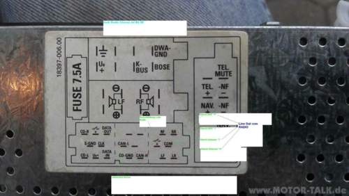

ich möchte auch den Chorus raus tun und ein JVC-Raadio einbauen.
Nur habe ich mit dem 20-pol. Mini-ISO Stecker, der für Can und Aktivlautsprecher zuständig ist, Probleme.
Ich habe gelesen das ein Adapter/Interface (z.B. Dietz 17009) nicht zwingend notwendig ist.
Ich habe ein Bild angefügt und frage euch ob die Verdrahtung so richtig ist und ob der CAN frei bleiben kann???
Und wegen dem Zündungsplus kann ich das am Zündschloss Klemme/Draht "15" abgreifen?
Danke schon mal.
Achja, es geht um einen AUDI B6 8E Bj.2003, kein Bose, keine Lenkradfernbedienung.
Stephan

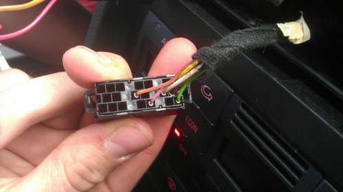

Radio-chorus

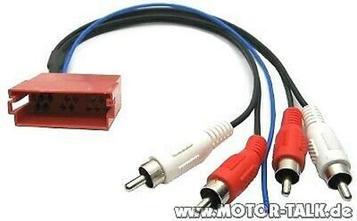

Hier noch der Orginal-Stecker und der ISO-Chinch Adapter
Iso-4xcinch

Ja, siehst du alles richtig. Wichtig bei direkter Cinch-auf-MiniISO-Verdrahtung ist aber, dass das JVC 4 Volt am PreOut liefert, sonst ist das hintere alles zu leise.
Zündplus kannst du auch im Sicherungskasten abgreifen - die vom Heckwischer müsste passen.
http://www.amazon.de/.../B002B6C55E
Das ist das Problem, nur 2,5 Volt out.
Also doch ein Interface einbauen?
Tja, da wird (außer du testest es mal, kaputtgehn kann nichts) dir wohl so ein Aktivsystemadapter mit Elektronik nicht erspart bleiben.
CAN-Adapter braucht's aber trotzdem nicht (die wären in dem Preisbereich des Dietz 17009 auch noch gar nicht zu bekommen).
