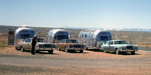

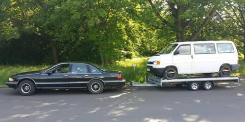

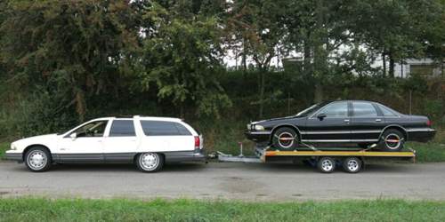

Die riesigen US-Limousinen und Kombis der 50er-70er Jahre durften - entsprechend ausgestattet - fast durch die Bank 5000lbs/2268kg ziehen - die größten, schwersten und stärksten gar 7000lbs/3180kg!
Der letzte große PKW, der das noch durfte, war dann der '93-'96 Cadillac Fleetwood.
Leider scheiterts in Europa an den Zulassungsvorraussetzungen für so 'ne hohe Anhängelast... 🙁
Und das hat mehr od. weniger nur 'n Ende gefunden, da mit den Wagen die Rahmenfahrzeuge ausstarben und dieser Selbsttragende Müll angefangen hat... UND diese Pickups und SUV's kamen. 🙁
(im 3. Bild fehlt nur etwas Luft in den hinteren Stoßdämpfern... sieht schlimmer aus als es ist)
