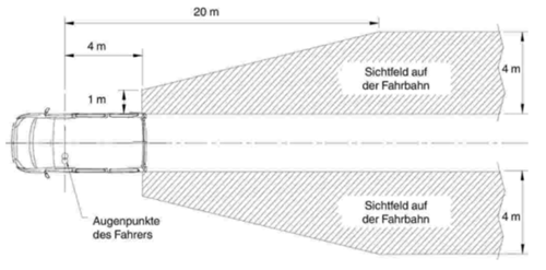

Ich beschränke mich lieber auf den Hinweis, dass die aktuelle Vorschrift bzgl. Spiegel (u.A.) für PKW die ECE-Regelung Nr. 46 ist, und diese die Mindestanforderungen für PKW-Außenspiegel so normiert:
Das Sichtfeld muss so beschaffen sein, dass der Fahrzeugführer mindestens einen ebenen und horizontalen Teil der Fahrbahn von 4 m Breite einsehen kann, der fahrzeugseitig begrenzt ist durch eine zur senkrechten Längsmittelebene des Fahrzeugs parallele, durch den äußersten Punkt auf der Beifahrerseite des Fahrzeugs verlaufende Ebene, und der sich vom Horizont bis 20 m hinter den Augenpunkten des Fahrzeugführers erstreckt (Abbildung 6).
Außerdem muss der Fahrzeugführer einen 1 m breiten Streifen der Fahrbahn einsehen können, der fahrzeugseitig begrenzt ist durch eine zur senkrechten Längsmittelebene des Fahrzeugs parallele, durch den äußersten Punkt auf der Beifahrerseite des Fahrzeugs verlaufende Ebene, und der 4 m hinter der durch die Augenpunkte des Fahrzeugführers verlaufenden senkrechten Ebene beginnt.
Ich habe zwar in den internationalen Vorschriften nichts über den Anhängerbetrieb gefunden gehe aber davon aus, dass §56(1) StVZO als (nationale) Ausrüstungs- bzw. Betriebsvorschrift zu verstehen ist, die auch beim Anhängerbetrieb die Einhaltung der für die Zulassung des jeweiligen Zugfahrzeugs relevanten Vorschriften über Spiegel verlangt.
Die Abbildung 6 hänge ich an.

@hk_do schrieb am 15. August 2025 um 15:05:37 Uhr:
P.S.: regelmäßig unerwähnt bleibt der Aspekt, dass die bei vielen Fahrzeugen heute im Spiegelgehäuse eingebauten Fahrtrichtungsanzeiger eigentlich durch die Montage von Zusatzspiegeln nicht verdeckt werden dürfen...
Mit der Abbildung ist doch alles klar.
Danke!
