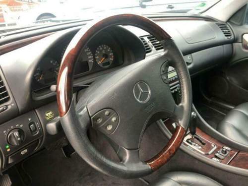

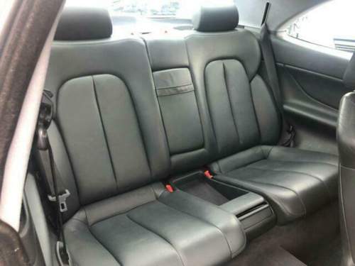

Ich meine damit sind alle wichtigen Fragen beantwortet. Es gibt noch
keine 'frischen' Bilder von Innenraum darum jetzt erstmal welche vom Tag
des Kaufes im März. grüsse, mike

Hast Du mal die SA-Codes mit der VIN abgefragt?
Sieht für mich aus, als ob die Sitzanlage nicht zum Fahrzeug gehören?!
