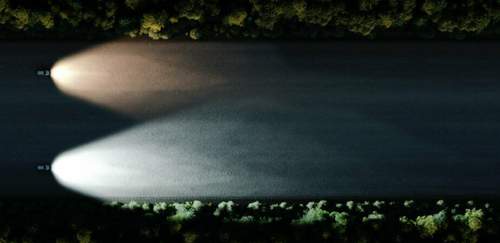

Meines Erachtens würde sowas hier Sinn machen. In vielen Ländern bereits legal im Einsatz, nur die EU sperrt sich und verweigert die Zulassung.
Osram LED H7
Halogen-LED
So etwas gefällt mir auch, nur hat Andy 43 Recht mit der EU...

Bei Diesem Anbieter ( ich weiß nicht ob ich den link posten darf)
gibts die Info, Hinweis: Für Off-Road und Rennsport,
"Mit Einzelabnahme zulässig im öffentlichen Straßenverkehr"...
Welche Kosten dafür entstehen, habe ich noch nicht erfragt,
ich werde es aber nach dem Wochenende mal versuchen.
Da ich aus der Elektrotechnik komme sollte ich auch darauf
hinweisen, das die Debatte über die Langlebigkeit von LED
Leuchtmitteln zwar anhält, aus meiner Sicht die Ursache dafür
aber nur Material & Fertigungsqualität sein dürfte.
liebe Güsse, mike
5507-b5d39b7da0c157
Led
"Prüfung lichttechnischer Einrichtungen" - jeder Prüfer der diese nicht verlangt, hängt nicht an seinem Job. So blöd es klingt, aber die ganzen SOKO's heizen aktuelle dermaßen ein, dass viele Prüfer dir nicht einmal mehr 211er Felgen eintragen wollen.
Kosten dürften hier also ganz klar im 4 stelligen Bereich liegen, für etwas, das absolut nicht notwendig ist? Wenn man sein ganzes Leben nicht gerade im dunklen verbringt, sind frisch aufbereitete Scheinwerfer mit guten Halogenleuchtmitteln im 208er wirklich nicht schlecht. LEDs werden aufgrund der Streuscheiben auch nicht 500% mehr Licht bringen, wenns hoch kommt 20, oder 30 - inkl. evtl. Blendung sämtlicher Verkehrsteilnehmer (deshalb benötigt man zu Recht die o.g. Prüfung in entsprechenden Laboren)

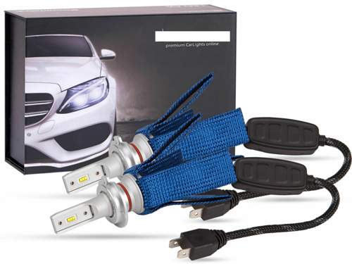

Also ich probiere diese LED jetzt einfach mal aus. Und zwar in meinen Fernscheinwerfern. Die sind eh nur an, wenn keine Blendgefahr für andere besteht. Das Ablendlicht ist mit Xenon und DE-Scheinwerfern ja eh schon recht gut. Hatte in den Fern-SW auch schon Xenonbrenner, aber die brauchen einfach zu lange, bis sie ihre Leuchtkraft erreicht haben. Als Lichthupe am Tag nicht zu gebrauchen. Die Lichtausbeute vom Fernlicht war mit Xenonbrennern allerdings schon eine ganz andere Hausnummer. Daher bin ich jetzt auf die LED (die keine Verzögerung kennen) sehr gespannt.

Ich habe die hier geordert. Kosten nur 17 €. Das ist mir der Versuch allemal wert.

Ok, sehen gut aus. Wäre da aber vorsichtig ob die Eckdaten zu dem Kabelstrang passen. Eventuell muß da noch ein Kondensator und / oder ein CAN Bus Regulator dazwischen.

Vor allem auf die Lichtausbeute bin ich gespannt. Wenigstens haben die LED´s einen Lüfter als Kühlung, die ältere Generation hatte diesen noch nicht, sodass regelmäßig Fassungen geschmolzen sind.
Vor 1-2 Jahren hatte ich mir auch solche der neueren Generation gekauft. Das Ergebnis war mehr als ernüchternd - dunkler als jede Halogen H7.
