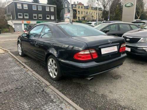

Hallo ihr lieben (CLK Junkies),
nach 6 Monaten wird es Zeit mich vozustellen. Ich bin V8CLK430, aber wer will kann mich Mike nennen.
Ich bin seit März 2019 Besitzer eines C208 CLK 430. Baujahr 2000, 280.000 Km und dieser ist seit
ca einer Woche tatsächlich (ich schwöre) absolut Rostfrei... Der Spass hat 4 (vier!!!) Wochen gedauert
und somit meine nicht vorhandene Gelassenheit auf eine sehr harte Probe gestellt.
Der eigentliche Plan hieß :"Wir machen das bischen Rost weg und sehen in zwei Jahren was dann ist".
Auf Empfehlung meiner Werkstatt machte ich mich auf den Weg zur Firma Bruckner-Fahrzeugtechnik.
Man wurde sich schnell einig was zu machen sei und etwa 3 Wochen später ging es los. Nach drei Tagen
wurde ich (zum Kucken) eingeladen und sah mein neues altes Auto erstmals NACKT.
Kotflügel, Türen, Einstiege, Stossfänger und Kofferraumhaube, Lampen und Heckleuchten ....
---- alles war weg und in Bearbeitung und ich dem Infarkt nahe. Die weiteren 8 (acht) Male bis zur
Rückgabe meines Schätzchens habe ich genutzt um einige (nicht alle) Phasen per Smartfone zu
dokumentieren und beginne jetzt mal in der ersten Woche. Day One...
Wenn Interesse besteht wie es weiterging, lasst es mich wissen, wenn nicht, lass ich es sein...
Es könnte aber durchaus sein, das ich nicht der Einzige bin (war) welcher den Wunsch nach einem
rostfrei bleibenden CLK hatt(e) und da ich in diesem Forum bisher jede Menge Hilfe erhalten habe
will ich versuchen ein wenig zurückzugeben.
l.g. Mike aka V8CLK430

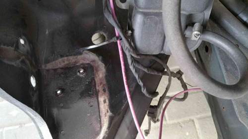

@V8CLK430 schrieb am 24. August 2019 um 12:42:46 Uhr:
...(sowie es keine rostfreien CLK gibt)...
Dann bist Du herzlich auf ein Getränk Deiner Wahl eingeladen. Bei der Gelegenheit darfst Du gerne mein 208er Coupé untersuchen.
Rost wirst Du nicht finden.
Mein Fahrzeug hat, seit ich es im Werk Bremen im Juni 2000 abgeholt habe, vielleicht 10x Regen abbekommen, eher weniger.
Er fährt nicht bei Regen und auch nicht im Winter oder bei salzigen Straßen. Bis jetzt hat er ~30.700 km auf dem Tacho.

Womit wird das Auto denn noch in den Hohlräumen/nicht sichtbaren Bereichen konserviert?
Auch von mir Respekt vor so viel Hartnäckigkeit.
Mich würde mal interessieren, wie hier vorgegangen wurde, um den Zustand der Rostfreiheit möglichst lange zu garantieren.
Nach meiner Erfahrung in den durchgängig mit Gebrauchtwagen im Alter >10J verbrachten 30 Jahren meiner Autofahrerkarriere ist Rostfreiheit kein besonders zuverlässiger Zeitgenosse.
Und ich gehe da grundsätzlich immer mit der Flex und Topfbürste dran, damit auch wirklich alles bis aufs blanke Metall abgetragen wird. Weiters habe ich auch schon mit Rostumwandler auf Phosphat-Basis gearbeitet (damit auch nicht sichtbare Rostkeime beseitigt werden), sowie diverse Rostschutzgrundierungen durchprobiert. Letztendlich war dem ganzen Unterfangen aber immer nur eine Nachhaltigkeit von 2-4 Jahren beschieden.
Ein Lackierer hat mir mal gesagt, dass das normal ist, weil jeder Lack beim Trocknen Poren bildet, durch die dann wieder Feuchtigkeit durchdiffundieren kann. Er war der Meinung, dass der einzige nachhaltige Rostschutz durch Verzinnen erreicht wird (wobei ich mir nicht so ganz vorstellen kann, wie man nur eine blank gelegte Stelle verzinnen kann, ohne dass dabei der Lack in der Umgebung verbrannt wird und dort wiederum neu lackiert werden muss; oder halt die ganze Karosserie zu verzinnen...).
An nicht sichtbaren Stellen geht ja wohl auch die vielzitierte "wachsartige" Versiegelung. Hab ich jetzt aber selber noch nie probiert.
Also was wurde bei Dir so gemacht?
