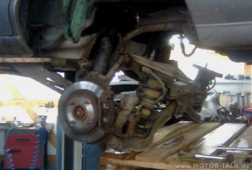

Ich hab bei mir auch erst die Dämpfer gewechselt. Ohne Achse runter lassen scheint es nicht zu funktionieren . 6 Schrauben gelöst und unten war sie . Der Rest war kein Problem (mit ordentlich Rostlöser)
Sieht mit der Palette ein bischen komisch aus aber der Getriebeheber war gerade nicht greifbar.
Achse-mondeo
Genau so isses!!!! Achsschrauben Markieren weil Langlöcher, 6 Schrauben lösen (3 links 3 rechts) Bremsleitung nicht vergessen auszuhängen und unten die beiden Dämpferschrauben abmachen. Getriebeheber unter die Achse stellen und laaaaaaangsam runterlassen. Die Achse schwenkt dann runter, hängt aber noch an den Längslenkern. Jetzt kommst auch an die oberen Schrauben ran. Die sind auf der Rückseite mit nem 4kant gesichert der sich gern mitdreht. Neue Dämpfer dranschrauben, Achse hochdrücken und erst mal fixieren. Nu die Bremsleitungen fest machen und Achse nach Markierung ausrichten. (das ist Wichtig!!!!) Noch mal gucken und fertig bist du. Nix mit Feder raus. Eher aufpassen das die net rausfallen.

Als ich dann mal die Möglichkeit hatte in einer Garage das Rad abzunehmen konnte ich feststellen, und das nicht auf den ersten Blick, dass sich so ein blödes Plastikteil zwischen Bremsscheibe und Bremssattel verfangen hatte.
Bei einem Mazda von mir hatte sich in den Schlitzen der Innenbelüftung auch einemal etwas verfangen.Klackert übel.
Jetzt weiss ich nicht genau ob Du hinten Scheiben hast oder eine Trommelbremse.
Was ich damit sagen will, dass ich erst einmal die ganze Sache genau unter die Lupe nehmen würde, incl. Stoßdämpfertest, bevor ich viel Geld ausgebe und das Dingen poltert lustig weiter.

Ich hab es ohne Achse ablassen geschafft, ist aber sehhhr kniffllig, eine Hebebühne braucht man trotzdem weil man die oberen Bolzen so bescheiden erreicht.
Den Federspanner hatte ich vergessen zu benutzen
