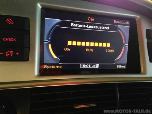

die batterieanzeige findest du
unter 'car' -> 'cardevicelist' den Punkt 'Battery' aktivierien sowie
unter 'car' -> 'carmenueoperation' den Eintrag 'Battery' auf 5 setzen

Genau aber den Punkt Battery existiert bei mir nicht bei cardevicelist, den anderen Eintrag kann ich auf 5 setzen aber der erste Eintrag ist einfach nicht da🙁
Da gibt es noch was ähnliches wie cartexdevicelist, schau mal dort rein.

Das ist auch so ein "Ordner" wie 'cardevicelist' 😉 Steht gleich drunter oder drüber 😉
Danke an SQ5-313, hab es gerade versucht mit cardevicelist es hat geklappt.

- Batterieanzeige

Mit Stg 07 hab ich anfangs auch nicht gefunden es ist das 5F gemeint glaube Media Palyer hieß es, Hidden Menu kann man einige Sachen freischalten aber nicht mit rumspielen, Ölstand und Batterieanzeige geht nur mit Hidden Menu, Batterie Anzeige Funktioniert bei mir wunderbar nur die Ölstandsanzeige Versuch ich zum laufen zu bringen mal sehen ob der Sensor beim 3.0 TFSI verbaut ist. Was ich dir noch empfehlen könnte wäre die Standlüftung für'n Sommer, Regenlicht und Autobahnlicht.
