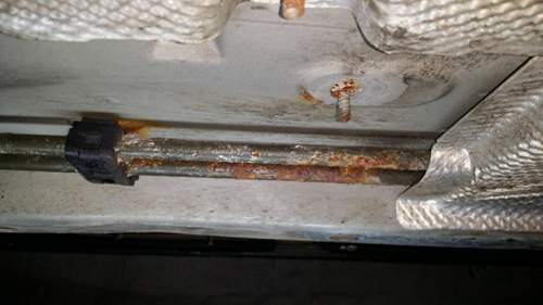

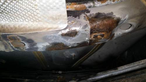

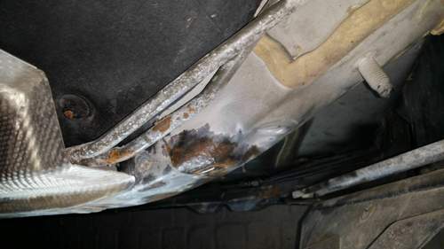

Servus Leute,
ich hab heute mal die Unterboden Verkleidungen abgenommen, ich glaube die waren noch nie runter.
Dabei zeigte sich, dass die Kraftstoffleitungen und Holm links korrodiert ist.
Hat von Euch jemand eine ähnliches Schadensbild? (siehe Fotos)
20210624
20210624
20210624
Das sieht nicht gut aus. Einfetten das ganze mit normalem Schmierfett. Zuvor loser Rost weg, das ganze jährlich oder zweijährlich wiederholen. Dann kannst du hoffen, dass es noch ein paar Jahre hält.
Und sieh dir die Bremsleitungen an, dürfte kaum besser sein.
Also wenn ich mich unter meinen mx5 lege hätte ich gesagt sieht doch gut aus.. 🙂 aber für einen MB erschreckend. Mein a207 hat an der Hinterachse ganz leichte pickelchen. Kann man aber auch nicht vergleichen da ich im Winter und bei Regen nicht fahre... Denke aber auch man kann es noch gut aufhalten...
Die Bremsleitungen sind sauber.
