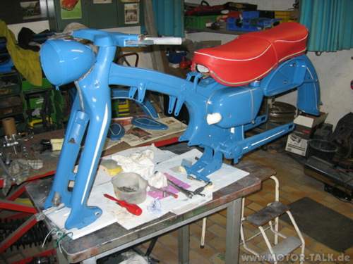

Ich arbeite immernoch an meinem 66er Sparkäfer, im März geht der Unterboden zum Schweissen und lackieren, danach is die Karosse dran. Leichte Tuningmaßnahmen schwirren zwar in meinem Kopf rum, hab aber immernoch keine Ahnung ob ichs machen soll oder ob ich ihn original lasse. Er is halt original und unverbastelt, von daher... *zweifel
Hallo,am 1303 Cabrio ist nichts zu schrauben,deshalb wird in der warmen Werkstatt an etwas kleinerem Teil gearbeitet.
Mfg u.gutes neues Jahr
Arno

@arno: ich hätt da noch nen sr2 zum aufbauen rumstehen, wenn du so frei wärst? 😁
