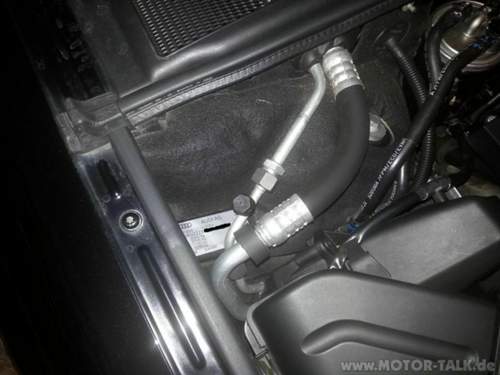

Unfälle hat der Verkäufer angegeben (vorn und hinten) und diese wurden wohl durch eine Audi Fachwerkstatt behoben. Das ganze wurde auch durch meinen befreundeten KFZ`ler bestätigt (der hatte ihn gestern mal auf der Bühne zum durchschauen). Also hinten sieht man nicht das er mal was hatte (bis halt auf die neue Stossstange) aber vorn schon. War wohl auch nicht so der riesen Schaden den bis auf die Stossstange ist wohl nichts getauscht worden (Kotflügel oder ähnliches da dieser sogar einen Rostansatz im Radlauf hat aber nirgends gespachtelt ist)
Er hat nur ein was worauf wir uns kein Reim machen können wieso das gemacht wurde
Siehe Bild
Wurde da mal was behoben oder was soll das Zeug da?

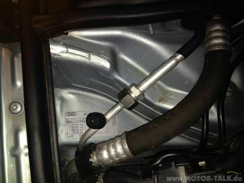

@ matsch511
Schau dir mal das Foto an, sollte die gleiche Stelle sein
Ich dachte mir schon das die Stelle nicht so aussehen soll. Aber wieso tut sie es denoch...
Welche "Defekte" könnte man den dort so beheben...wobei das auch nur dort vorn dran ist und nicht weiter irgendwo nach unten oder zum seitenblech reicht
Ich will ja nicht unken, aber das sieht für mich einfach gepfuscht aus! Ich würde dir empfehlen mal beim TÜV oder Dekra vorbeizuschauen und das Auto durchchecken lassen. Die 50-100€ sollte es dir wert sein.

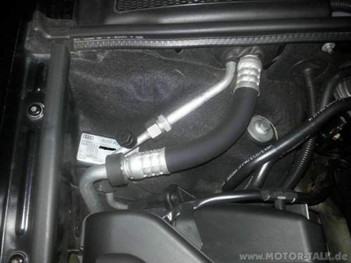

@chrissA4
Das ist bei Dir aber auch nicht mehr Original ?? ....bei mir z.b. ist da eine Dämmmatte drüber (siehe Bilder)
oder ist diese Dämmung nur beim Diesel ??

Ich kann mich da meinen Vorrednern nur anschließen. Der Wagen scheint einen übelen Schuss ab bekommen zu haben. Dieses "Zeug`s" sieht aus wie Boddy Plast --} lackierbarer Unterbodenschutz welches Korrosion (meist nach Schweißarbeiten) vorbeugen soll.
Ehrliche Meinung von mir ??...seh zu dass du da raus kommst und kauf Dir ein ehrliches Auto.

Doch Andreas das ist noch original, beim Benziner ist da keine Dämm Matte.
Ich weiß das wir das Auto im Kaufberatungsthread schon ,,behandelt" hatten, aber das Inserat ist nicht mehr verfügbar.
Ah ja, Danke dann ist dass nur beim Diesel so. Nee...hoch machen wollte ich die Matte allerdings nicht. 😁 So wiss begierig bin ich nun auch nicht um zu schauen wie`s denn darunter aussieht.
