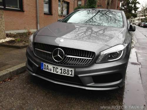

mein A ist seit Montag bei MB in der Werkstatt. Heute habe ich versucht die Werkstatt bezüglich eines Status zu erreichen, leider ohne Erfolg. Darum bin ich auf eigene Faust hingegangen um zu sehen, ob mein A überhaupt bewegt wurde.
Er wurde nicht nur bewegt, sondern der Diamantgrill samt Stern eingebaut. Nun zu meiner Frage. Ich dachte eigentlich, dass im Stern die Sensoren für den Collision Prevent Assist sowie ggf. Distronic Plus drin sind. Wie konnte also Mercedes den Stern mit löschern dort einbauen?

Hi Jungs, so, das Auto wieder bekommen. Der Umbau kostet mich 263€. + 300€ für den Grill also 150€ weniger als bei Kunzmann und 240€ weniger als im Gesamtpaket von MB.
Ich nahm das Auto eben entgegen, bekam keine Einführung vom Mechaniker, da er leider in der Pause war. Fuhr zurück zur Arbeit und testete Distronic Plus, aber auch das Prevention Attention Assists Plus und tadaaa, Fehlermeldungen für beide Assistenzsysteme. Sprich, offener Stern funktioniert nicht bei der A-klasse.
NL angerufen, ich solle doch sofort zurückkommen. Habe dem Mechaniker mein Problem geschildert und er hat das Emblem ausbauen können, ohne den Grill und vordere Verkleidung abnehmen zu müssen. Jetzt funktionieren beide wieder, wie gewünscht.

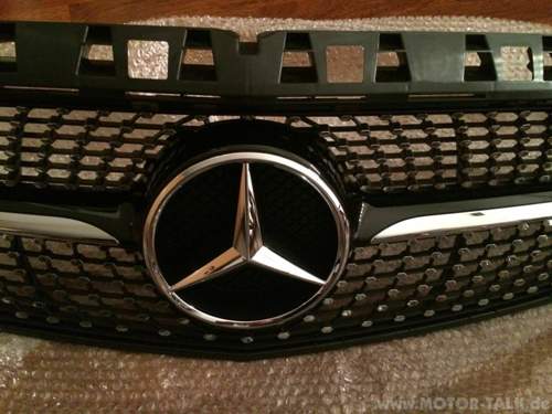

bist du dir ganz sicher das hinter dem Verchromten Stern alles offen ist?
Meines Wissens nach sitzt da das Radarmodul für den CPA (wie du ja auch schon geschrieben hast).
Lasse mich aber gerne eines besseren belehren!

Alle Assistenzsysteme funktionieren weiterhin weil sie ausschließlich und genau hinter dem Stern sitzen.
Genau aus diesem Grund gibt es für den W176 auch keinen beleuchteten Stern....
..... Weil die LED Beleuchtung im Stern den Radar stören würde

Das wäre super. Aber warum gibt es dann 2 verschiedene Versionen von diesem Stern?

Echt jetzt? Wenn es das Teil offen und geschlossen gibt, haben die Hersteller sich sicher was dabei gedacht und es so gebaut das es funktioniert. Ausserdem müsste man dann doch eher denken wenn was davor ist geht es nicht.
Und wenn bei dir schon eine Fachwerkstatt den Kühlergrill umbaut (so habe ich das zumindest verstanden) dann werden die ja wohl wissen was sie tun müssen oder?

Was denn für zwei Versionen?
Es ist doch vollkommen egal mit welchem optischen Plastik die Radartechnik verdeckt wird...
Es ist ein RADAR, dieses durchdringt den Plastikstern
Beim W176 gibt es nur den einen Stern, beim CLA gibt es 2 verschiedene Sterne. Ich dachte bei dem einen ist keine Radareinheit verbaut, da kein Platz ist. Und beim anderen ist es Innen hohl, sodass der Radar verbaut werden kann. Klar müsste die Fachwerkstatt (MB Service) es besser wissen, aber auch Sie sind Menschen und machen Fehler.

Bim CLA ist der Stern offen/geschlossen je nachdem ob der Wagen Distronic+ hat.
Okay und was ist, wenn ich auch Distronic Plus habe? Wieso habe auch ich den Stern offen bekommen?
