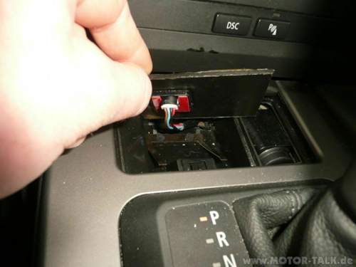

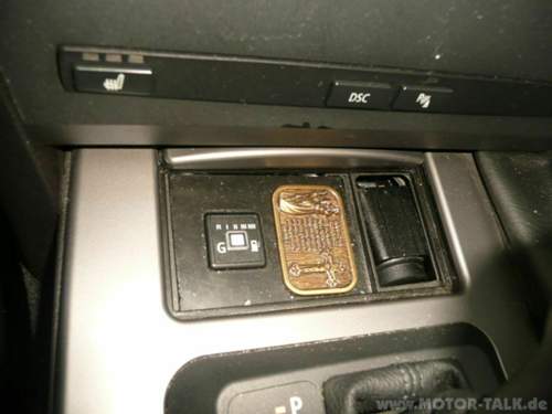

Du kannst es oben neben dem Navi verbauen,habe ich auch schon jemandem verbaut,oder halt da wo ich mein USB habe,sehe Bilder im profil

Im Profil von dj jarek in der Bilderserie nach rechts scrollen. Da ist neben dem Automatikwählhebel der USB-Anschluss.
Ich wollte meinen damals an einer Stelle verbauen lassen , wo er nicht sofort auffällt, und wir haben uns dann entschieden den Schalter ins Fach unter dem Lichtschalter zu verbauen. Sieht eigentlich niemand, man muss aber das Fach immer öffnen wenn man irgendwas nach schauen will.
Irgendwie gabs gestern Nacht bei dj jarek nur 11 Bilder im Profil :-)

@rolandwer: Um den Schalter dort zu verbauen müsste man doch auch die Konsole abgenommen haben, sonst kommt man da doch auch nicht dran, oder?
@dj jarek: Hast du den USB dort selber hinverlegt? Dafür müsste man doch auch die Konsole abbasteln, damit man die Kabel verdeckt Richtung Radio verlegen kann, oder?

Das weiß ich nicht aber mein Umrüster war der Meinung das es der beste und schnellste Einbauort ist,wenn du willst mache ich ein Bild ,und stelle hier rein?
@dj jarek: Hast du den USB dort selber hinverlegt? Dafür müsste man doch auch die Konsole abbasteln, damit man die Kabel verdeckt Richtung Radio verlegen kann, oder?Vielleicht kann noch jemand was zum Ausbau sagen? Die Beschreibung von 525martin24v war schon super, aber vielleicht gibts noch ein paar weitere Tips, die ich meinem Umrüster mit auf den Weg geben kann?
