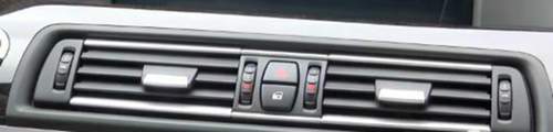

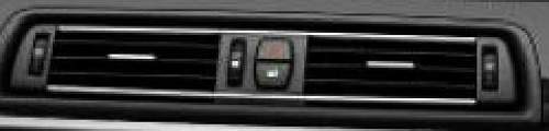

Was ist der Unterschied der/des Klimarädchen
BMW 5er F11
... und jetzt sagt bitte KEINER dass bei dem einen ein Drehregler fehlt?
Die Suche war nicht zielführend daher frage ich hier mal.
Ich verstehe diese (bei mir das eine Rad) eh nicht wirklich.
Ich habe eine Klimaautomatik die bitte diese dort eingestellte Temp. herstellt, was mache ich dann mit dem einem, bzw. mit den beiden Rädern?
"Mal kurz etwas wärmer oder kälter?"
Ist das eine ein "Zentrales" und wenn ja wieso gibt es eins und 2 Räder (wann gibts was), die dann Fahrer und Beifahrer regeln so wie die Tem. Einsteller der Klimaautomatik?
2 Räder
1 Rad

.... und warum gibts nun 2 oder ein Rad? Mal abgesehen von der Funktion
Ganz einfach:
Du kannst zwischen warmer (rot) und kalter (blau) Luft wählen.
Wenn du heizt, dann stellt man vorzugsweise die Rädchen auf Rot, wenn es kühlen soll auf Blau.
Hast du die Klima an und würdest auf Rot stellen, dann entfeuchtet die Klima zwar den Innenraum, bringt aber keine kühle Luft rein.
Links und rechst das Rädchen ist ein Komfort, damit Fahrer und Beifahrer ihre Seiten individuell regeln können. Der eine Schwitz vielleicht, der andere vielleicht weniger. Der dreht dann halt mehr in den roten Bereich.
Steht alles in der Bedienungsanleitung.

Sorry, leider völlig falsch. Was geregelt wird ist die Lufttemperatur der mitteldüsen. Insgesamt kommt aber immer die eingestellte Temperatur heraus. Auch wenn man rot einstellt, kommt natürlich kalte Luft, aber eben an der Scheibe und den Füßen.
Ob man ein, zwei oder gar kein Rädchen hat, hängt von der Ausstattung ab. Einfache, erweiterte oder 4 Zonen Klimaautomatik.

Dann würde die eingestellte Temperatur aber nicht mehr erreicht werden und dem ist natürlich nicht so. Stelle ich 21 Grad ein bekomme ich auch 21 Grad im Auto. Nur wie diese 21 Grad erreicht werden kann ich bei BMW beeinflussen.

Das Rauschen kommt eher vom Gebläse und nicht von der Klimaanlage. Natürlich kannst Du die Klimaautomatik anlassen (Entfeuchten) und das Gebläse händisch verändern.

Ich kann, obwohl ich die Klimaautomatik kräftig kühlen lasse, die Temperatur des Luftstromes, der direkt auf meinen Körper zielt einstellen. Das tue ich meistens, indem ich ihn etwas Richtung rot, also wärmer stelle. Ansonsten fände ich es unangenehm kalt. Zusätzlich stelle ich die Düsen immer auf difuse.
Das geht aber nur bei der 4 Zonen Klima, die hat diese Komfortdüsen

  • Ohne Rad = Klima Automatik (beim 5er iss immer ein Rad da)
  • mit einem Rad = Klima Automatik (und auch mit erweiterten Umfängen)
  • mit zwei Rädern = 4 Zonen Klima Automatik
Eingestellt wird die Temp. des Mitteldüsenluftstromes, wobei die Klimaautomatik Temp. der führende Wert ist
(es werden z.b. 21°C angestrebt, wenn man warm dreht kommst woanders eben kälter, oder umgekehrt)
Exakt so ist es. Zusätzlich kannst du im Automatikmodus noch die Intensität von sanft bis stark einstellen. Dazu einfach im Automatikmodus die Taste für die Lüfterstärke drücken. Der Strich, wo im manuellen Modus die Lüfterstärke angezeigt wird, zeigt im Automatikmodus die Intensität von sanft bis intensiv an. Eingestellt wird hier die sozusagen die Aggressivität mit der versucht wird, die eingestellten Sollwerte zu erreichen. Bei hoher Intensität hat man generell eine höhere Lüfterstärke.
Diese Einstellung gibt es aber nur bei der erweiterten Klima. Bei der normalen geht der Automatikmodus beim Druck auf die Lüftertaste automatisch aus (Lämpchen an der Auto taste erlischt)
