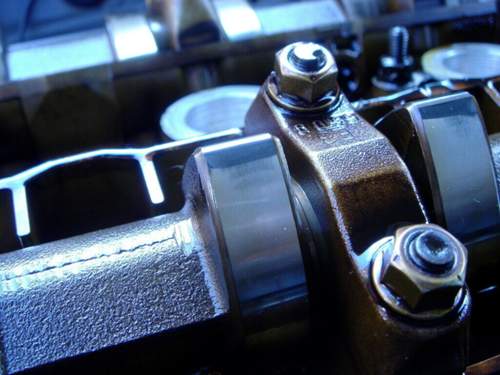

Aus diesem Grund fahre ich nur noch Mobil1, dass hat mit Abstand die beste Reinigungswirkung.
Mit der Plörre von Castrol war es etwas sauberer wie auf deinem zweiten Bild.
Jetzt könnte man fast vom Zylinderkopf essen.
Gruß Thomas

meiner sah nach 200tkm so aus.
mit bmw 10w40 öl seit seiner Geburt😁

Schöne Bilder, schon fast künstlerisch. Technik wunderbar im Bild festgehalten.
