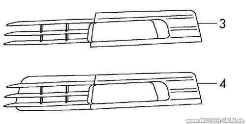

Die Unterschiede gibt es bei normal FL
Unbenannt
Hmm also ich versteh eigentlich gar nicht warum bei mir komischerweise nix passt, werder NSW noch Gitter?
Oh man Leute bitte bitte jetzt nicht hauen 😁 aber ich hab die Lösung warum nix passte. Ich hab die Sachen genau Spiegelverkehrt versucht einzubauen da kann ja dann auch nix passen. Ich werd in meinem anderen Thread morgen wenn ich es schaffe paar Bilder vom Umbau einstellen. Danke trotzdem nochmal an alle für die Hilfe hier. Das einzige was mir jetzt noch fehlt ist die blöde Chromleiste. Hat zufällig mal jemand davon die TN? Ob ich sie mir hole weiß ich noch nicht genau da dieses Teil ja an die 90 Euronen kostet was ich völlig überteuert finde.

Ja ich bin da auch nur durch Zufall draufgekommen weil beim A6 FL die eckigen NSW unten breiter sind wie oben und bei anderen Autos sind die eckigen NSW meistens unten schmäler wie oben deswegen hats nicht gepasst und die Gitter waren deswegen auch Spiegelverkehrt. Aber nun passt alles. Gott sei Dank! Eine Frage hab ich noch wie tausche ich die alten NSW Stecker gegen die neuen aus?
Teilweise hab ichs mir auch gedacht, zwar erst bei dem Foto wo du das Gitter fotografiert hast, das lag irgendwie so da als würdest du es Links einbauen wollen, obwohl es meiner Meinung genau nach rechts rein kommen würde.
Aber da dacht ich mir, der hat jetzt nur das Foto so gemacht... Wenigstens passts jetzt 🙂 Bin ich froh, ich saß teilweise da und hab mir den Kopf zerbrochen wieso warum weshalb 😁

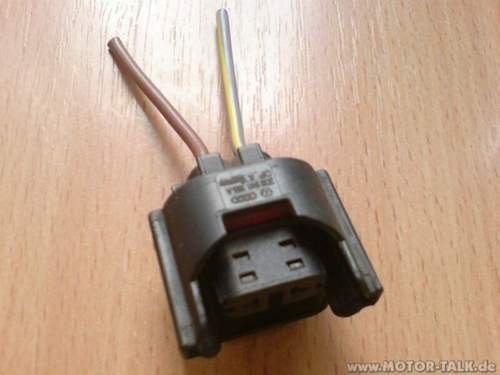

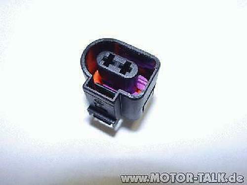

Zum Stecker, ich weiß nicht ob man die 2 Kontakte auspinnen kann, wenn ja müsstest du die in ein neues Steckergehäuse reinbekommen
Ein neues Steckergehäuse brauchst du aber auf jedenfall.
2x 3D0 941 165 A Flachkontaktgehaeuse (ca. 8 Euro)
Im Anhang ein Bild 🙂
Neuer Stecker 3D0 941 165 A
Alter Stecker

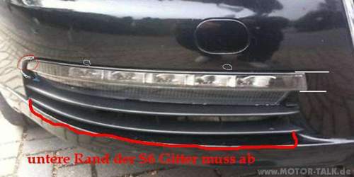

Für die S6 TFL benötigst Du auch die S6 Gitter die dann noch bearbeitet werden müssen.
Die original S6-Gittereinsätze passen vom Grundsatz, müssen aber bearbeitet werden; hierzu die untere Lamelle vorsichtig entfernen und diverse Überstände rückseitig bearbeiten. Befestigtigen kann man die Gitter mittels Karosserie-Kunststoffdübel M6 in schwarz, so fällt das praktisch nicht auf.
Teilenummer S6-Gitter: 4F0 807 682 F und 4F0 807 681 F
Tfl11-gitter
