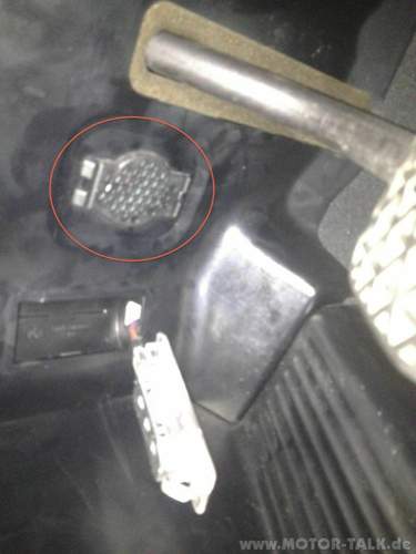

gerade wollte ich nachsehen, welchen OBD Stecker ich habe, da habe ich diese Sache entdeckt.Dieses runde Teil. Siehe Bild.
Sorry für die schlechte Bildqualität/:
Was ist das? Bekomme es nicht auf, habe kein Werkzeug zur Hand.
Ich habe neben diesem runden Ding eine Blende für eine Beleuchtung gesehen.
Ist das eine Vorbereitung für eine Fußraumbeleuchtung?
Es ist keine Lampe darin. Auf der Beifahrerseite das gleiche Spiel.
Ich habe kein Lichtpaket, aber eventuell doch eine Fußraumbeleuchtung?
Ich habe sie noch nie bemerkt, da ich da unten noch nie nachgesehen habe...

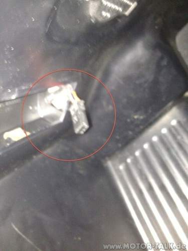

Ein zweites Bild zeigt das Kabel... welche Lampe kann ich daran anschließen?
Würdet ihr eine Amber, also eine Bmw-orange Leuchte einbauen oder eine weiße LED?

Das 1. Bild ist definitiv das Anschlusskabel für die Fußraumbeleuchtung.
Das 2. Bild ist der Gong für das PDC, also der Lautsprecher der das Piepen ausgibt.

Wieso sind Kabeln für die Fußraumbeleuchtung verlegt, aber keine Birnen drin?
An die Stecker kann man die Soffitten nicht direkt anschließen.
Bei dir sind zwar die Kabel verlegt, aber das Gehäuse für die Soffitte nicht. Das gibts beim Freundlichen.
Wenn du dann das Gehäuse eingebaut hast, kannst du nach belieben passende LED-Soffitten einbauen.
