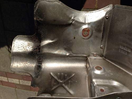

Heute habe ich das Hitzeschutzblech des turbos abgeschraubt nach Undichtigkeiten zu gucken. Was ich dabei nur gefunden habe ist dass unter halb des Blechs sehr leichte Rußbildung war. Das war das Bereich direkt oberhalb der Turbogestänge. Quasi der Freiraum zwischen Turbine und Verdichter Teil.
Kann es da zwischen auch Abgas entweichen?
Hab das Ansaugschlauch bei verdichterseite entfernt um Spiel in der Turbowelle zu kontrollieren aber da war kein Spiel vorhanden.
Was mich noch eingefallen ist dass der Turbo schon mal in Vergangenheit aus irgendwelche Gründen abgeschraubt worden ist. Könnte von den Spüren an der Befestigungsschrauben erkennen.
Ich habe in eine Post von @Actros2554 in eine andere Thread gelesen dass falls eine Steuereinheit z.B G-221 auf eine Vorgänger Turbomodel zusamen geschraubt wird, funktioniert das System nicht ganz so richtig. Und es kann zum Höhe-verbrauch kommen.
Kann man irgendwie raus finden dass meine Steuereinheit tatsächlich zu diesem Turbo Passt bzw. dafür ausgelegt ist?
