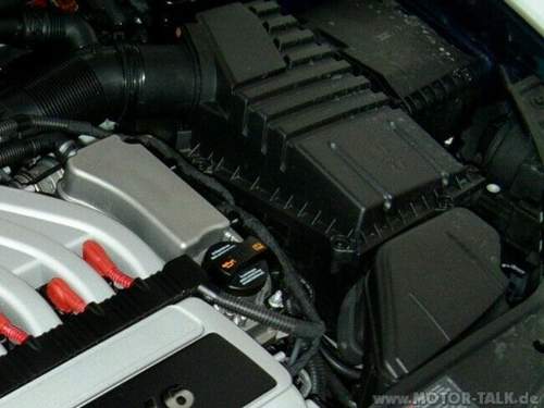

ich hätte gerne gewußt, was das für eine box ist (1) die neben dem luftfilterkasten zu sehen ist und was das für ein schlauch (2) ist, der zwischen besagter box und luftilterkasten richtung motor läuft?
es handelt sich um einen 1.4 TSI 90 kW

und wie heißt die box offiziell?
Ansaugluftführung

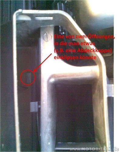

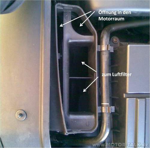

So weit so gut; das Design dieser Ansaugluftführung gibt mir allerdings Rätsel auf. Nimmt man den Deckel ab, so erkennt man, dass nur ein Teil der Ansaugluft in den Luftfilter gelangt und der Rest einfach in den Motorraum strömt (siehe Bild 1). Muss das so sein oder fehlt da etwa ein Teil? Zumal der Motor durch diese Öffnungen ja auch die heiße Luft aus dem Motorraum ansaugen kann, was meines Wissens nach eigentlich vermieden werden soll.
Die Vermutung, dass bei mir vielleicht eine Abdeckung fehlt kommt auch daher, dass an der Unterseite des Ansaugluftführungskastens zwei Öffnungen vorhanden sind (siehe Bild 2), in die man eine Kappe oder eine alternative Luftführung (z.B. für Kaltregionen) einklipsen könnte.
Mich würde daher brennend interessieren, ob die Luftführung in anderen Golf 5 identisch aufgebaut ist. Bei meinem Motor handelt es sich um den 1,4 L Twincharger mit 103 kW.

Meines Wissens hat besagte Aussparung unter der Ansaugluftführung den Zweck, während der Fahrt angesaugtes Regenwasser (die Gischt des vorausfahrenden Fahrzeugs) abzuscheiden. Im Falle meines Golf V ist diese Aussparung sogar wesentlich großzügiger bemessen und lässt sich auch dann gut erkennen, sobald man bei geschlossener Motorhaube mittels Taschenlampe durchs Ansaugluftgitter des Frontgrills leuchtet. Dass während der Fahrt ein gewisser Anteil warmer Luft aus dem Motorraum angesaugt wird, mag an frostigen Tagen vielleicht auch seinen Sinn haben, - ich weiß es nicht.
Identisch im Hinblick auf die Dimensionierung sind die Ansaugluftführungen daher wohl nicht. Die meines Golf V scheint, wie angedeutet, etwas größer zu sein (siehe Anhang, leider habe ich kein Bild im geöffneten Zustand).

es gibt verschiedenen Ansaugboxen, je nach Motorisierung. Ob da noch Klimazonen etc. eine Rolle spielen, kann ich momentan nicht sagen.
Auf jeden Fall sollte man an den Dingern nicht dran "tunen", bringt eh nichts.

Danke für die Antworten! Das Argument mit der Regenwasserabscheidung hört sich sinnig an.
Mit "identisch" meinte übrigens nicht den exakt gleichen Aufbau, sondern die Art der Luftführung, also dass die Ansaugluftführung zum Luftfilter nicht komplett abgedichtet ist.
Und keine Sorge. Tunen wollte ich das Teil sowieso nicht. Lediglich sicherstellen, dass der Aufbau bzw. die Öffnungen so ab Werk vorhanden sind.
