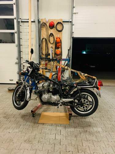

kann mir einer sagen, um welches Modell es sich hierbei handelt?
Wollte es einmal frisch machen, nur leider fehlen mir alle Daten 🙁
Warum hast Du es nicht komplett verhüllt fotografiert? Dann könnte man noch mehr rumraten... 🙄

Übrigens, die Boldor springt an und läuft wie ein Uhrwerk.
Der Vergaser leckt ein wenig aus der Leitung, obwohl ich diesen komplett zerlegt, gereinigt und mit neuen Schwimmern und Dichtungen zusammengebaut habe.
Muss ich wohl nochmal ran :/
Ansonsten muss nur noch die Bremsanlage entlüftet, Licht angebracht und die Verkleidung poliert werden 🙂
TÜV Termin habe für den 22ten gebucht 🙂

@tom_bain schrieb am 11. August 2020 um 15:50:24 Uhr:

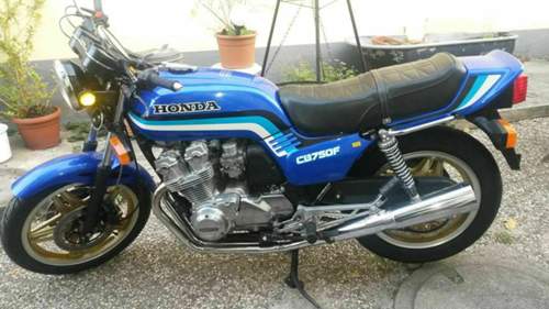

Das ist doch prima- eine Bol d´ Or ist das aber nicht. Das war die 900er- und nur die.😁
Es gab auch eine 750er mit der Bezeichnung Bol d'Or.
Offiziell war nur die 9er eine bol d'Or. Die 7,5er ähnelt zwar der 9er stark, hatte aber in Europa nie die Bezeichnung. Nur in Japan: Da hieß sie bol d'Or 2. Und die 11er hieß "Super bol d'Or". Das hier ist aber eine K! Auch die hatte Ähnlichkeiten, war aber ein andere Baureihe, die heute trotzdem zur bol d'Or Baureihe dazu gezählt wird.
Das hier ist eine "echte" Bolle:
K-f2dweiss-blau
Nein, CB750F.
Die sah nur aus wie die Bolle. Rohrlenker und Instrumente von der K sind ein optischer Unterschied
Die Bezeichnung wurde nur vom fahrenden Volk übernommen.

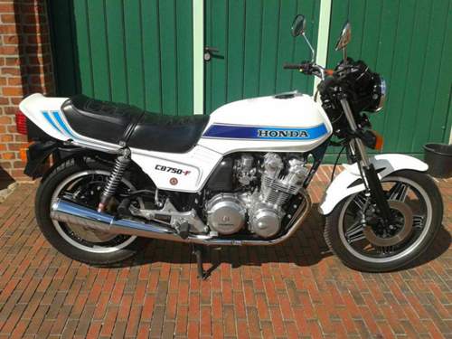

Ich hatte eine 83er CB750, an der stand Bol dÒr dran. War eine RC04. Hab ich neu aus dem Laden geschoben.
Dann hat jemand die Aufkleber auf den Deckel angebracht ;-).
Das hier ist eine RC 04:
Siehst du da den Schriftzug "bol d'Or"?
K-2113-d8cc2046
Achso, eine 83er RC 04 kann ich auch bieten. Auch ohne Schriftzug "bol d'Or" ;-) :
K-rc-04-fd-blau
