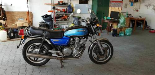

kann mir einer sagen, um welches Modell es sich hierbei handelt?
Wollte es einmal frisch machen, nur leider fehlen mir alle Daten 🙁

Das ist zu 100% eine RC 01...aber keine Seven fifty ;-).
Das ist die RC 01:
https://de.wikipedia.org/wiki/Honda_CB_750_K_(Z)
Und das die Seven fivty:
https://de.wikipedia.org/wiki/Honda_CB_Sevenfifty
Da liegen Welten dazwischen.

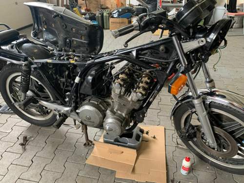

Entschuldigt bitte meine sehr späte Antwort, da ich parallel zwei weitere Projekte habe, welche meine Freizeit gut in Anspruch nehmen :/

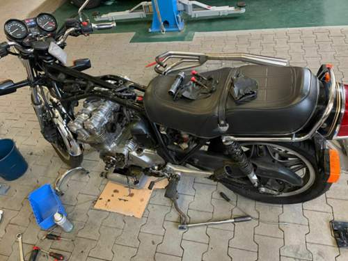

Hier ein kleiner Einblick 😉
Die Bilder sind der Stand von gestern Abend.
Sieht doch schon ganz gut aus!
Wenn ich mich nicht täusche, liegt beim letzten Bild eine Scheibel 4 in 1 im Hintergrund?
Ist zwar nicht original (original ist eine 4 in 4), aber die ist aus Edelstahl und wird ewig halten.
Gibt es auch mal Bilder vom Lacksatz? Der Bürzel läßt auf einen schwarz/blauen Lacksatz schließen. Der war sehr selten!
@dirty-harry0_2
Was für ein Auge. Volltreffer! 🙂
Die Auspuffanlage wurde vor 15 Jahren ausgetauscht.
Kommendes Wochenende wird sie zum ersten Mal gestartet. Ich hoffe sie springt an 😁
Da seh ich keine Probleme ;-).
Nur der Seitendeckel passt nicht zum Lacksatz! Der stammt von einer Kz Bj. 1979 in tanzanightblue.

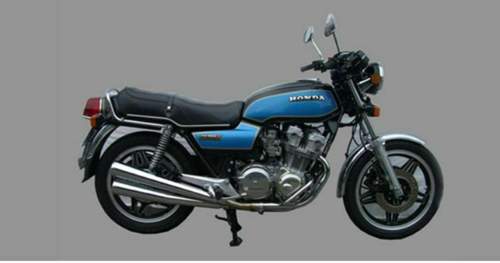

So sah die Kb original aus:
Rc-01-schwarz-blau
Jupp, ist mir auch aufgefallen. Danke für das Bild 🙂
