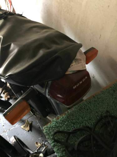

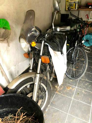

kann mir einer sagen, um welches Modell es sich hierbei handelt?
Wollte es einmal frisch machen, nur leider fehlen mir alle Daten 🙁
Warum hast Du es nicht komplett verhüllt fotografiert? Dann könnte man noch mehr rumraten... 🙄

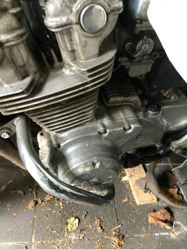

Mach doch mal ein Übersichtsbild von der Seite wo alles drauf ist mit Blitz und dann noch die Tachoeinheit von oben und die Vergaser Einheit mit Blitz

Ich versuche die Tage weitere Bilder zu knipsen. Es ist die alte Maschine meines Schwiegervaters und ich wollte ihn überraschen und die Maschine wieder aufbauen
Das ist eine CB 750 K Typ: RC 01. Und wenn du mir die Motornummer angibst, dann kann ich dir auch das Baujahr sagen. Vermutlich 1980 oder 1981. Das 1979er Modell hatte andere Felgen.
Dann würde ich mal ganz getarnt fragen ohne dass er was merkt
dirty-harry0_2 hat recht, CB750 K(Z), auf den ersten Blick fehlt die 4-4 Auspuffanlage.
Mein erstes Motorrad, gekauft 1978 😁
Hatte Ich auch, aber meine hatte nur eine Bremsscheibe.
Das Typenschild könnte am rechten vordern Rahmenrohr sein, da mußt du die Kiste von der Wand wegziehen.
Die Kombi mit dem DOHC Motor, dem "Güllepumpe" Rücklicht und den ComStar Rädern schließt die Möglichkeiten ziemlich ein (auf jeden Fall eine RC01 wie oben erwähnt).

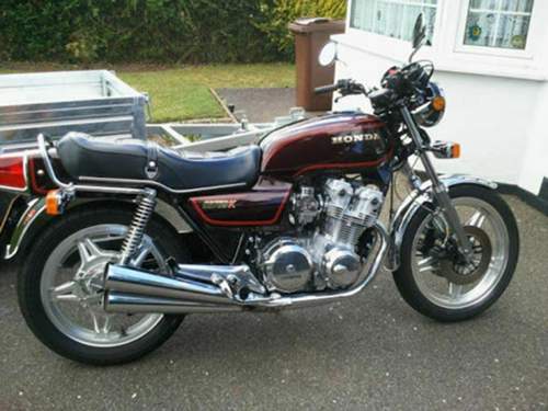

Fertig könnte sie dann in etwa so aussehen.
Cb750ka
