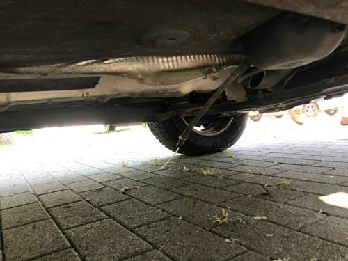

Was ist das für ein Kabel ?? Kabel am Unterboden gerissen
VW Golf 4 (1J)
Moin Moin Leute
Kleines Problem,
Ich fahre einen Golf 4 aus 2001
1.6 SR Benziner 102 PS
Gestern geht die Öllampe an, Orange durchgehend Leuchtend.
Wagen zuhause abgestellt, wollte heute Öl kaufen zum nachgießen.
Ich sollte noch erwähnen das ich im Mai erst frischen Ölwrchsel hatte, und eigentlich genug Öl drin sein sollte.
Heute Morgen Motor gestartet, extrem lauter Motor. So laut das ich den Wagen Sofort ausgemacht habe.

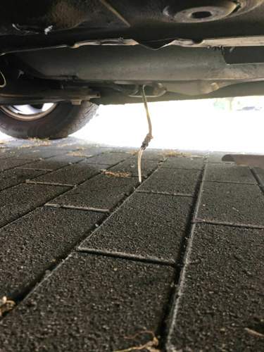

Ein Blick unters Auto, und siehe da
Kabel abgerissen.
Kann mir einer sagen was das für ein Kabel ist
Abgerissenes Kabel
Bild 2

Also Leute
Ich werde den Wagen Montag abholen und erst mal bei mir auf den Parkplatz stellen.
Ich werde die Reparatur in Eigenregie durchführen, bzw zusammen mit meinem Schwager der Schrauben kann.
Ich füge euch noch mal die Bilder an, wo ihr den Schaden besser seht.
Das Auto soll noch ein bis zwei Jahre gefahren werden.
Wenn ich mir diesen Kat aus der Bucht hole, brauch ich noch etwas ?

Mindestens ne neue diagnosesonde und eine passende Rohrschelle
Edit:
Der Artikel den du reingestellt hast ist komplett, da muss nichts mehr geschweißt werden.
Das lösen der Muttern am Krümmer ist ne Qual und geht meist mit abreißenden Stehbolzen einher, die kriegst du aber für einen schmalen Taler beim freundlichen.
Es kann sein das dir noch ein Stück Rohr fehlt, je nachdem wie viel dir die Diebe von der Abgasanlage Richtung mittelschalldämpfer gelassen haben.
Als Sonde habe ich mir die raus gesucht
https://www.ebay.de/.../401738571019?...
Ich hab ja das Gutachten, da stehen alle benötigten Teile inkl OEM Nummer. Das macht es mir leichter
