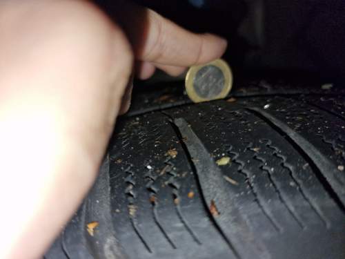

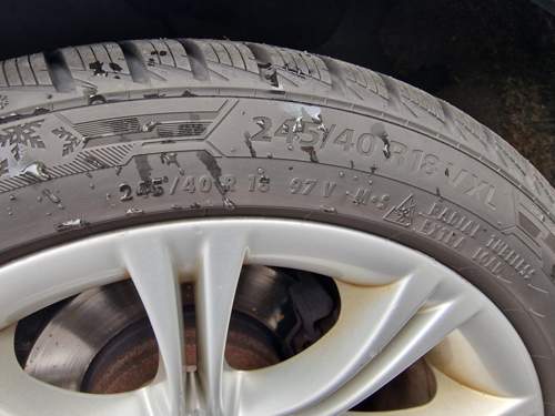

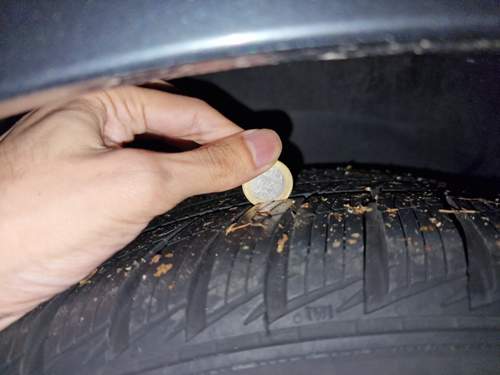

Enttäuscht war ich das keine Aufbereitung gemacht wurde das wurde mir eigentlich versprochen aber naja. Zu hause mit der Autobahn gefahren bemerkte ich ein komisches Geräusch. Es hört sich so an als ob man immer mit den reifen über etwas drauf fährt. Wenn man schneller fährt ist der Abstand auch geringer wo dieses Geräusch auftritt es ist also häufiger. Wenn das Auto komplett steht dann hört man es nicht. Beim Abfahren ist es auch deutlich zu hören.
Zuhause angekommen hab ich mir die Reifen angeschaut aber da es sehr stark geregnet hat hab ich leider auf die schnelle nicht so wirklich was sehen können aber der Profil war schon echt wenig mein ich. Ich gehe aber heute Abend noch mal schauen wenn es nicht regnet und mach auch ein paar Bilder. Ich bin super Happy den Wagen abholen gegangen und bin sehr verärgert nach Hause gefahren...

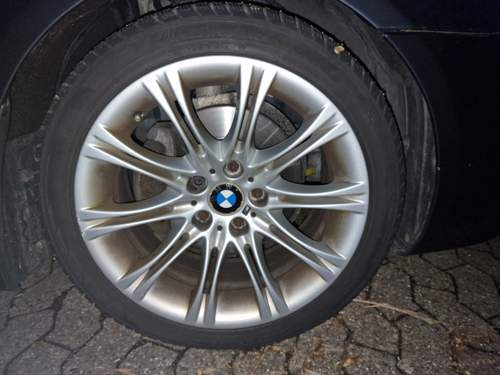

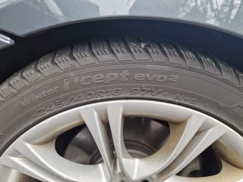

Ich war wie geplant beim Händler 14 uhr und der hatte mich natürlich warten lassen und komplett ignoriert aber naja... als ich endlich dran war haben wir 2x Probe gefahren mit einem Meister und der meinte das sind die Reifen. Die haben mir nach 3 Stunden dann vorne die Reifen gewechselt und ja natürlich keine neuen.
Ich muss kurz noch dazu sagen das die Felgen mittlerweile so ekelhaft aussehen weil die beim Wuchten wohl echt einfach so schnell gemacht haben.
Naja ich bin auf der Autobahn gefahren und ja das Geräusch ist verschwunden. Ich habe auch mal über das Geheim Menü im Bordcomputer die Temperatur ausgelesen beim Fahren und im stand hab ich 45 also Kalt. Bei der Hinfahrt zum Händler hab ich nur 100-120 gefahren weil dieses Geräusch fast wie ein Traktor klang, die Temperatur lag zwischen 78 - 82 bei 100-120.
