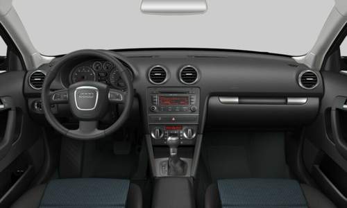

Moin,
weiß einer von euch was das in der Türtasche auf der Fahrerseite ist ? Ist mir noch nie aufgefallen... Sieht wie ein Schalter aus...

Vll. haben Sie ja beim "neuen" den Mechanismus für den Tankdeckel dort unterbringen wollen? :-)
Sieht aus wie bei den meisten anderen Fahrzeugen des Konzers der Schalter für Tankdeckel und Heckklappe...
Nur mein Gedankengang? :-)
ja an sowas hatte ich auch gedacht...
Naja, für den Tankdeckel gibts ja kein Schalter... der wird über die Zentralveriegelung verschlossen/bzw. geöffnet.
Hab das aber auch noch nie gesehen... wäre echt mal interessant zu wissen! 🙂
es ist auch völlig egal was für eine Ausstattung man wählt... das taucht immer auf dem Bild auf.
Mein MJ 12 hat auch keine Schalter in der Türtasche
Gibt es das vielleicht beim US Modell? Vielleicht kommt das Bild ja von da her.
Das kann gut sein...
Bin im www auf diese Seite gestoßen:
(http://www.netcarshow.com/audi/2008-a3_us_version/)
Dort wird der 2008er A3 vorgestellt (US-Version) und der hat solche Schalter in der Seitentüre drinnen...
(http://www.netcarshow.com/audi/2011-a3_sportback/)
... und der 2011er wiederrum nicht... komisch, komisch!...
Ich hab die auch noch nie gesehen! Kenn es nur aus meinem Golf die Schalter...
Beim A6 (4F) hab ich dort auch nen Schalter. Damit lässt sich die elektrische Heckklappe öffnen. Da es sowas beim A3 aber nicht gibt kommt mir das etwas komisch vor. 😉
wenn ich das richtig sehe ist der linke eine Zapfsäule und der Rechte der Wagen als Abbildung. Könnte also für Tank und Heckklappe sein...

der 2011er ist aber ein Deutscher ! Im Fis steht Bayern und er hat nur km/h Tacho
Ohja... sorry, gerade auch erst gesehen das der Bayern 3 hört :-)
Aber bei dem anderen Link sieht man bei großer Auflösung eindeutig eine Zapfsäule...
jo das habe ich auch so erkannt, und der rechte Schalter sieht wie eine Abbildung vom Wagen aus.
Sehe ich auch so 🙂
Ein Ami unter uns?
da hat sich ein fehler im bild eingeschlichen.
das ist die us türverkleidung.
dort befindest sich dann ein seperater schalter zum freigeben der heckklappe sowie der tankklappe.
der schalter ist ist in deutschland zu bestellen und kann in jedem eu fahrzeug nachgerüstet werden.
problematisch ist nur die aufnahme wo der schalter rein kommt, die ist nicht einzeln (trotz abbildung im etka) zu ordern.
dann muss man die komplette us türverkleidung ordern.
in eu fahrzeugen ist das nicht verbaut, da hier die heckklappe beim öffnen einer tür mit freigegeben wird ud die tankklappe immer frei ist wenn die zv auf ist.
