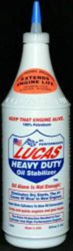

Wer nur Kurzstrecken fährt wie ich 5000 Km pro Jahr sollte 1x im Jahr das Oel wechseln. Ich fahre das 5W/40 Ultra von Shell und kippe noch einen halben Ltr. Lucas mit rein. Mein Auto hat jetzt über 132000 Km runter und immer noch 1. Kette und Zahnräder. Ich hatte es in einer Werkstatt nachsehen lassen 190€ Sah alles aus wie neu und die Maße stimmten auch noch. Das mit dem Lucas habe ich von einem Motorbauer und Motorsport Profi. Ich muss sage ich bin mehr als begeistert davon, solltet ihr euch mal durchlesen was das bewirkt. Übrigens sein W204 turbo hat schon 450.000 Km runter, allerdingst nur Langstrecke mit immer noch der 1. Kette, allerdings wurden die Gleitschienen erneuert bei 350.000 Km. Ich bin mit meinem rundum zufrieden, er läuft auch schön leise finde ich.
Aber jeder kann machen was er will, ich brauche hier keine vorwitzige Kommentare, ich wollte euch nur aufzeigen wie ich es mit meinem Öelwechsel halte.
Lucas
Klingt auf alles Fälle sehr interessant, dank für den "LUCAS Tip" ich gehe einmal davon aus, dass der halbe Liter einen Teil von der Gesamtölmenge ersetzt.
@Sedge schrieb am 22. Februar 2024 um 11:24:55 Uhr:
Das ist richtig 1/2 Ltr. weniger Öel, dafür 1/2 Ltr, Lucas.
Alles klar! Besten Dank, werde ich auch so übernehmen!

zusätzliches zeug ins öl zu kippen hat es selten besser gemacht, dann lieber einmal zu oft das öl gewechselt
