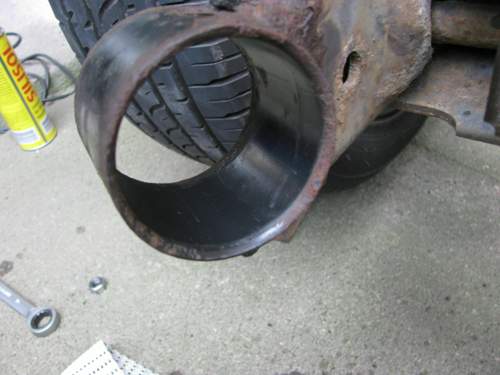

Ich habe einmal die hinteren Gummimetall-Lager ausgetauscht OHNE den ganzen Hinterachs-Radhalte-Träger auszubauen:
Benötigt wird:
kurzes Rohrstück, das genau auf das neue Lager passt (außen herum genau auf die Kante vom Beginn des aufvulkanisiertem Gummi) , um dieses einzuziehen (Rohre-Handel) - oder: 3mm Blechstreifen rollen, auf genaue Länge bringen und zusammenschweißen;
zwei massive Blech-Platten (min. 8mm) mit Loch im Mitte - zum Einziehen des neuen Lagers;
lange Stahl-Gewindestange zum Einziehen M 12, Karosseriescheiben und Stahl-Muttern (ich habe von 2 alten Gummimetall-Lager-Schrauben die Köpfe abgetrennt und sie zusammengeschweißt und dann immer bei Bedarf einige Karosseriescheiben oder größere Muttern beigelegt - das vorhandene Gewinde ist nicht allzu lange);
Eisensäge; Meißel und Hammer; Drahtbürste und Schmirgelpapier;
a) Handbremsseil-Halter loslösen
b) an einer Seite Schraube des Gummimetall-Lagers abschrauben
c) den gelösten Lagerhaltering aus der Gelenk-Gabel der einen Seite nach unten herausziehen und nach unten spannen und mit Holz festkeilen, damit die Lager-Gabel beim Arbeiten nicht im Weg ist
d) den inneren Teil (innere Hülse mit Gummi) des Gummimetall-Lagers herausschlagen (je kaputter das Lager ist, um so leichter geht das Teil heraus)
e) das äußere, relativ dünne Blech des alten Lagers bleibt noch zurück -> mit großer Metall-Handsäge dieses dünne zylindrische Blech innen 2/3 der Dicke ANSÄGEN (NICHT den Lagerhaltering auch noch ansägen !!!) - dazu das Sägeblatt innen durchschieben und um 180° verdreht als normal - im Bogen einspannen
f) mit Meißel und Hammer den angesägten Blechring hochwölben - vom massiven Lagerhaltering - nach innen und er bricht bereits an der angesägten Stelle auf und lässt sich leicht herauslösen/herausschlagen
g) Lagerhaltering innen mit Drahtbürste und Schmirgelpapier von Rost befreien und glätten und dann geringfügig einfetten
h) am neuen Lager achten wo die unterste Stelle in Einbaulage ist und dieses von der Fahrzeugmitte her an den Lagerhaltering ansetzen mit dem kurzen genau passenden Rohrstück darauf, an jeder Seite eine massive, dicke Blechplatte mit min. 13mm Loch daranhalten und innen die Stahl-Gewindestange (gut geölt) durchschieben, Beilage-Scheiben darauf und Muttern und diese festziehen
i) mit nachdrehen der Muttern den äußeren neuen Lager-Ring einziehen - öfters kontrollieren, dass dieser zentrisch hineingleitet (dazu muss man an der Behelfskonstruktion gelegentlich eine Mutter etwas lösen und die Behelfskonstruktion etwas verschieben)
j) wenn der neue äußere Lagerring mit seiner nach außen gerichteten Aufweitung am Lagerhaltering anliegt ist das neue Lager der einen Seite fertig eingezogen; Lagerhaltering mit dem neuem Gummimetall-Lager in der Gabel vom Fahrzeug-Rahmen einfädeln, zentrisch eine neue Schraube eindrehen und mit dem vorgesehenen Drehmoment festziehen
k) die zweite Seite genau so bearbeiten

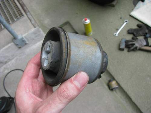

ACHTUNG:
Ich hatte vor der Reparatur in einem VW-Ersatzteil-Lager nach dem richtigen Außen-Durchmesser des Gummimetall-Lagers der Hinterachse auf Grund der genauen Fahrzeug-Daten nachgefragt
-> UND der erhaltene Wert von 72 mm Außendurchmesser PASSTE dann NICHT - es waren NUR 69 mm am GOLF 4 !!!
(Zur Kontrolle fragte ich später auch noch in zwei anderen VW-Werkstätten und erhielt dort ebenfalls die Teile-Nr. mit 72 mm Außendurchmesser ...)
-> und ich hatte die falschen Gummimetall-Lager in Händen, als ich diese erneuern wollte ...
Nein, die waren nicht falsch...
Die 72er mit Kunstoffaußenhülle sind korrekt, die gehen rein wie ein Zäpfchen!
@WOB schrieb am 12. Juni 2017 um 03:54:41 Uhr:
Genau so ist es.
Alle Aussparungen der Golf 4 Verbundlenkerachse haben einen Durchmesser von 69mm.
Die Weichen Buchsen haben 72mm Außendurchmesser und müssen gestaucht werden.
Oder man nimmt Polyurethanbuchsen, die waren passend mit 69mm.

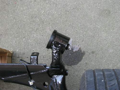

Img-4028
Img-4033

Also für mich ist nach dem Text klar:
Die Metall-Hülse die an den Achskörper geschweißt ist, in der das Gummimetall-Lager sitzt, ist BESCHÄDIGT. Das Material der Zylinder-Hülse ist mehrere Millimeter dick (mindestens 5mm oder sogar mehr).
-> Hebe mal Dein Auto links hinten hoch und stelle einen Unterstellbock darunter (Auto NUR am Serien-Wagenheber "schwebend" hat schon vielen Bastlern die sich dann unter das Auto gelegt haben, das Leben gekostet -> der gegenüberliegende Reifen rutscht bei dieser Schräglage - Gegenseite mit Wagenheber hochgehoben - GANZ LEICHT seitlich weg !!!) - oder fahre zu einer Tankstelle mit Hebebühne und nimm diese Seite genau in Augenschein !!! Dies um zu sehen ob man was an der Lageraufnahme reparieren kann/muss.
-> zurechtklopfen - auspressen - schweißen - oder ganzen Achskörper erneuern ...
