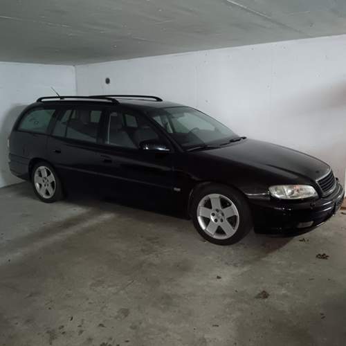

Mein Omega 2,2 16V Z22XE
steht seit dem Kauf vor 1.Jahr in der Garage.
Jetzt wollte ich mich mal drann machen,
Ihn Fit zu machen für den Sommer.

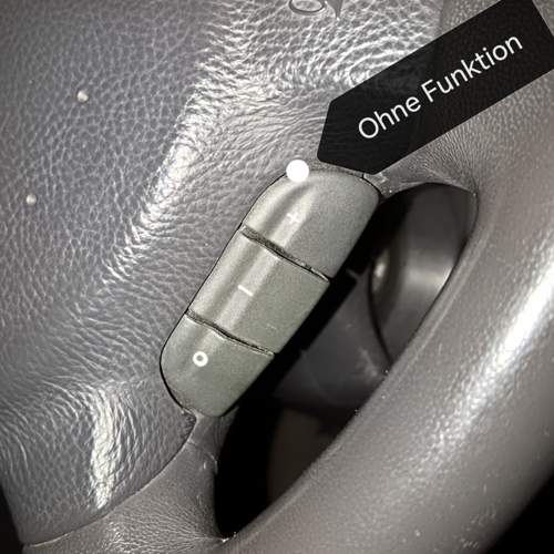

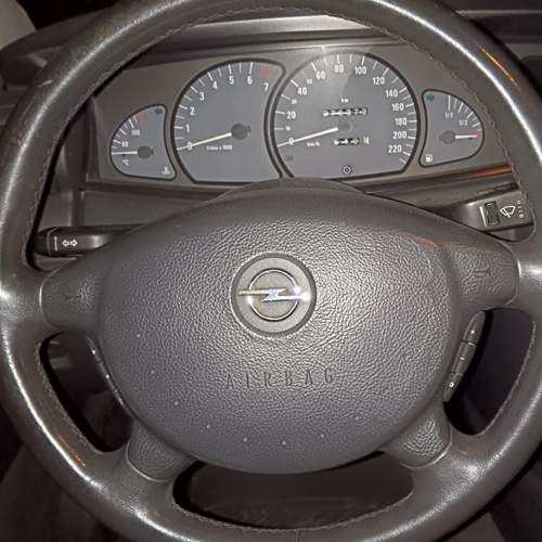

Übrigens nur am Rande, das Lenkrad wurde vom Vorbesitzer schon mal Ausgetauscht, einige der Funktionsknöpfe am Lenkrad funktionieren nicht.
Eventuell ist diese Info wichtig?

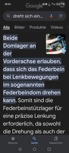

Hab da was gefunden, das kann es sein :
Defekte am Domlager rechtzeitig erkennen: Symptome, Folgen und Prüfung
Das Federbein ist Teil der Vorderachsen. Es ist drehbar an der Karosserie befestigt, denn es muss die Lenkbewegungen auf das Rad übertragen. Das Domlager befindet sich am oberen Teil des Federbeins. Es verbindet Karosserie und Federbein. Die Karosserie ist an dieser Stelle kuppelförmig aufgeweitet, deshalb die Bezeichnung „Dom“. Das gesamte Bauteil umfasst Teile wie Federteller, Federbeinverschraubung und das Domlager beziehungsweise Federbeinlager und unterliegen einem hohen Verschleiß.
