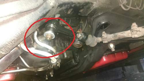

da kommste ja so dran, im Stand, bei eingeschlagener Lenkung.
Glaube 17er Mutter, einfach zu kontrollieren.
Lösen, danach erstmal mit Gefühl wieder anziehen und mal kurz ums Eck fahren, ob sich was verändert hat.
Aber ich glaub nicht das es nur daran liegt, ausser da liegt ein defekt vor und klemmt oder so.
edit:
ein defektes DBV (Druckbegrenzungsventil)
am Lenkgetriebe wäre möglich, aber eher selten,
sowie ein verstelltes Zahnflankenspiel was das Lenkgetriebe schwergängig und/oder bis zum klemmen führen könnte.
Beides wäre aber für Laien eher nicht zu kontrollieren...
