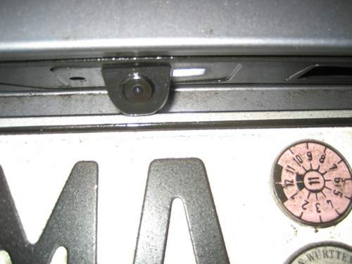

Habe mir auch die Rückfahrkamera vom A6/Q7 am A4 Avant nachgerüstet!
Habe mir die Griffleiste und die Kamera vom A6 ersteigert!
Bei IMA-BOX habe ich mir die IMA-BOX RFK mit denn Kabelsatz für die original Kamera geholt! Für denn Einbau habe ich ca 5Std. gebraucht!
MSternie

Habe mir alles bei eBay geholt! Das kostet das ganze nicht soviel!
4L0 980 551 (Kamera)
4L0 827 574 (Griffleiste)
4L0 980 553 (Halteclip Kamera)
N909 159 01 (Schraube)
Das Bild von der Kamera ist nicht von meinem A4!
Das vom RNS-E ist von meinen!

Die Griffleiste passt ohne Nacharbeite einfach so rein! Mann muss bloß das Kabel durch denn Gummischlauch im oberen Knick bekommen! Das hat schon ein wenig Arbeit gekostet! Dann bin ich oben am Dach lang mit dem Kabel und dann runter an der A-Säule! Handschuhfach raus und denn die IMA-Box da verstauen! Die Kabel an die IMA-Box anklemmen und die IMA-Box ans RNS-E und dann los geht es! Die Kabellänge hat auch wunderbar gereicht, war sogar noch zu lang! RNS-E noch umcodieren und fertig!!!
So, habe jetzt 2 Bilder gemacht.
Von der Kamera und das Bild im Radio, wenn draussen dunkel ist.
Allerdings ist das Bild im Radio etwas schärfer wie auf dem Bild zu sehen ist.
MfG
Rückfahrkamera
Bild im Radio

Kamera ist wahrscheinlich die gleiche. Aussehen und sieht man links, dass eine Seite nicht ganz in Leiste reinpasst ( eben aufliegt ).
Ich habe bei mir mit Feile etwas nachgearbeitet, sitzt ganz gut drin.
