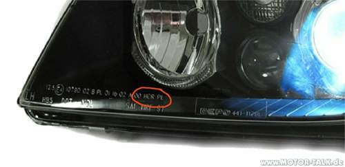

wenn man die Bilder groß sich anschaut erkennt man die Kennung der Scheinwerfer:
HCR = Halogen-Scheinwerfer für Abblend- und Fernlicht
H= Halogen-Scheinwerfer
C= City Abblendlicht
R= Road Fernlicht
wenn es Xenon wäre, musste es bei Xenon DC oder DCR für Bi-Xenon sein!!!
D = Discharged Entladung
also nur einfache Angeleyes mit Xenon-Schrott von eBay für 30 Euro, die nicht mit einer aLWR zusammen arbeitet, soweit ich weiß!
man sollte sowas eigentlich direkt zur Anzeige bringen, da genügend Deppen sowas kaufen!
Detail-der-scheinwerferkennung

Das ist ja tatsächlich Bauernfängerei... Gibts bei Yatego nicht irgendeinen Meldeknopf?
Dreist ist ja auch die Garantie der Zulässigkeit und der Verweis, dass man sich an die Yatego Richtlinien hält 😁
