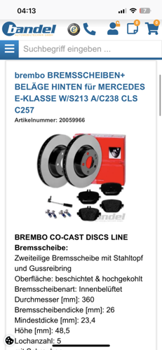

Meine Bremsen sind durch hinten komplett _
Bei mb kostet es 1100 ohne mwst ? und in der freien nur 450 Euro
Ich weiß jetzt wirklich nicht was man für 450 kriegt ?
Ein paar Infos hab ich herausgekriegt erstausrüster und die Werkstatt macht nur 100 Euro Gewinn
Kann das gut sein ? LG

Das Passt eher nicht 360mm Hinten
Ohne Angabe von Motor, Bj, schwierig.
Am besten die ersten 6 Zahlen von der VIN Nummer 238xxx
C238 bj18
E400 Coupe

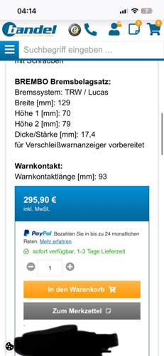

Meiner Meinung nach sollte das aber passen steht eigentlich auch drauf und grün zeigt es auch an
019d4279-a07a-457f-9ca7-de11c0405a59
2
Die kundenhotline meinte auch das passt zu 100 % abgeglichen mit Fahrgestellnummer usw
Also wenn du 238.365 oder 238.366 E400 Benziner dann sind Vorne und Hinten 360mm Scheiben.
Bei 238.323 E400 Diesel Vorne 360mm und Hinten 320mm.

Gehe in eine Werkstatt die Hinteren Scheiben tauschen benötigen Fachwissen wie Handbremse zurückfahren anziehe-drehmoment etc.

Ja passt 238.366 als Set ist alles dabei.

Wichtig beim Wechsel hinten das ist ein Muss.
Werkstatt Menü aufrufen geht so (Video)
https://youtu.be/GJuntVz3eWE?si=_8bsmISoWwi4rIP8
PS die Spindel der Elektrische-Handbremse muss zurückgefahren werden.
Und nach dem Wechsel wieder vorgefahren werden.
Ohne diesen Vorgang funktioniert die E-Bremse nicht und kann Teuer werden.
