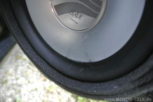

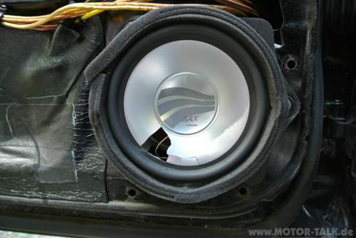

Hab mich jetzt 2 Tage gespielt, und ende vom lied schlimmer wie vorher.
Als erstes dachte ich ja die Bitumenmatten wären wieder gerissen, nein waren sie nicht mein letzter rep.Versuch hat gehalten, dafür haben sich die TMT´s aufgelöst, in der hinsicht an Rainbow resteppe so einen Ls zu bauen welcher mit halber Membran noch Töne von sich geben kann welche sich nach was anhören. Die haben sich wirklich nicht so defekt angehört, siehe bilder da glaubt man kaum das der noch Töne von sich gibt.
Gut einen Tag die Bitumenmatten bei 40°C im Schatten mittels Heisluftföhn und Plastikspachtel runtergekratzt, Auto und Ich waren um 10 Kilo leichter, und ich meinte bei der Hitze könnte man das Zeuchs einfach abziehen aber nein das klebt wie sonst was. Die Bitumenmatten an den Aussenblechen habe ich dran gelassen war mir zu blöde dir abzuspachteln.
Gut Alubutyl beim Fachhändler geholt, was "ganz besonderes", ich glaub die 7,5m² hatte er noch als Ladenhüter rum liegen und wollte sie los werden, extra acustik 2,2 mm mit Wabenstruktur deswegen extrafest 🙁 Als ich das Zeuchs angefangen habe zu verarbeiten, war doch etwas zu einfach denke das die Aluschicht nihct über 0,15mm geht und das nächste wenn ich es um rundungen drücken muss ist die Wabenstruktur auch dahin, also nix extra steif 🙁
Auf der anderen Seite über die grosse Öffnung in der Tür habe ich drei lagen geklebt, die sind "fast" so Steif wie das Türblech, in der hinsicht bin ich echt überrascht, scheinbar taugt das zeugs doch was.
Wollte Plastikringe gegen Ringe aus MDF tauschen, also ab in die Holzwerkstatt, angefangen hat mich gefuxt, profigerätschaften waren es auch nicht. Meinen Schreiner angerufen, angeschafft, er keine Zeit und dann krumme Ringe basteln ist nicht sein ding muss ich warten bis er mal Zeit hat. Da ich e schon angefressen war, Die Plasikadapterringe genommen und mit Alubutyl zugekleistert eingebaut und nochmal schön mit Alubutyl beklebt, das ergebnis ist nicht schlecht, in meinen Augen.
Also als ich noch damals gesponnen habe da gab es nur Bitumenmatten, aber Alubutyl kostet das doppelete bringt aber auch das doppelte. Man solte sich keinen "Dregg" andrehen lassen so wie ich, Wabenstruktur bringt schon was in sachen Festigkeit aber ich meine das ein 2,2mm Alubutyl mit 0,3mm Aluschicht stabiler sein wird.
Gut aber die Türen hören sich jetzt doch ein deut besser an als wie mit den Bitumenmatten, der aufwand hat sich gelohnt.
Dann das halbe auto zerlegt und Kabel für die Hochtöner verlegt, ne schnelle freie verkabelung im Kofferraum der drei Endstufen und vom DSP gemacht, soweit so gut, Radio noch wechseln. fugg zickt das Radio schon wieder rum.
Ok Radio mit DSP geht iwie nicht alles getestet, Stufe für die HT is im Eimer 🙁 DSP weg TMT und Woofer spielen aber Pegeltechnisch gutes drittel weniger als wie mit den Becker Traffic star, Hab jetzt aber auch noch keine Datenblätter gefunden wo ich die ausgangsleistung der VVA nachlesen könnte.
Ich hatte keine Zeit mehr und keine nerven mehr weswegen ich das Radio einfach nur rein geklatscht habe und das wörtlich. Schaut grauenvoll aus muss noch min 2 cm weiter rein andere Blende drauf, aber so wie ich das gesehen habe hätte das 8" auch rein gepasst 🙁
Naja muss schauen das ich die nächsten tage nochmal zum Fachhändler komme und mir ne neue Stufe besorge, bzw ich hätte noch eine Ich bin blöd Xplöd rumliegen aber ich mag diese teile nicht, ansonsten muss ich erst mal sehen ob ich dieses jahr nochmal urlaub habe und an dem Projekt weiter machen kann ansonsten verstaubt der CLk wieder 2 jahre im Winterschlaf.
Das einzigste was reibungslos geklappt hat war die GPS Maus, vom KI zum Radio kein Problem und die GPS Maus übers KI positionieren war auch kein Problem, habe keine ausziehhaken benötigt kein klebeband einfach nur auf KI legen und mit etwas nachdruck und feingefühl rein schieben, schaut aus wie orginal und bei der probefahrt hats funktioniert.
Bilder von der dämmung füge ich nicht zu da ihr mir zuviel meckern würdet :P
Achja Bilder habe ich nicht mehr verkleinert, is mir schon zu spät dafür.
Dsc-3177
Dsc-3310
Dsc-3108
Du hast die Plastikringe aus dem Zubehör verwendet und die originalen Lautsprecherabdeckungen in der Türpappe gelassen, richtig? Oftmals schlägt dann der TMT an die Befestigungsstifte der Lautsprecherabdeckung, wenn man Pech hat berührt der Lautsprecher sogar schon dauerhaft die Türpappe. Ich würde die Tür immer einmal ohne die Abdeckung zusammenbauen, um die Freigängigkeit der Sicke gewährleisten zu können.
