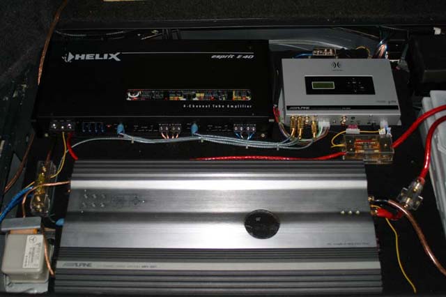

Original Mercedes Comand 2.0
BOA DVD Spieler + Dietz IMU
Alpine PXE-H650 Prozessor
Helix E40 4-Kanal Röhrenverstärker
Alpine V12 MRV-1507 2-Kanal Verstärker
DLS UR1 Hochtöner
Andrian Audio A165.g Tief-Mitteltöner
Kicker Solobaric S12D im geschlossenen Gehäuse

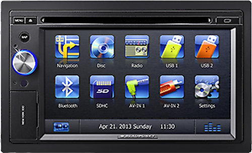

Ich hab das New York 800 von Blaupunkt
Es passt gut rein Sound und Navi sind gut
mit Bluetooth Fernsprecheinrichtung und iPhone unterstüzung.
Ny830-menu-03

Thermisch war's auch mit den Röhren kein Problem... Guggst Du...

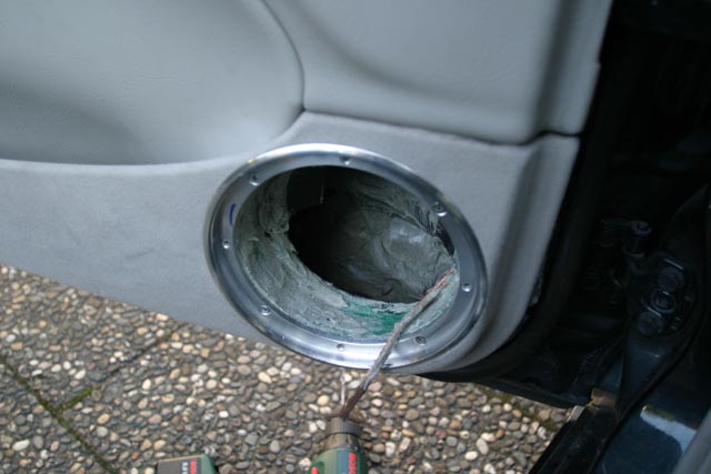

Die Lautsprecher wollte ich zunächst in den originalen Halterungen verbauen. Habe aber dann doch recht schnell gemerkt, daß guter Klang nur mit ausgerichteten Lautsprechern möglich ist. So muß so vuiel wie möglich von Deinem Frequenzband nach oben und in Hörposition ausgerichtet sein. Bei mir waren es "nur" die Hochtöner, aber die legten schon bei 1,8kHz los!
In einer weiteren Ausbaustufe habe ich die Adapterringe verstärkt, intensiver gedämmt und dann von der Türverkleidung bis runter auf's Blech mit Gewindestangen verschraubt. Drück mich nochmal... Aber das ist schon bissel übertrieben vom Aufwand 😉

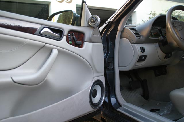

Zum Schluß sah die Tür dann so aus: Bitte nochmal drücken... Die TMTs sind übrigens die, die der Nominator auch verbaut hat. Die nimmt man recht gerne...
Alles was nicht Frontsystem und Subwoofer war, wurde einfach abgeklemmt.
