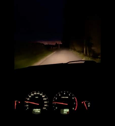

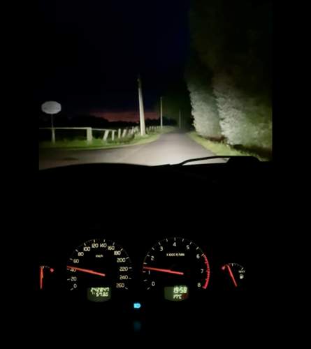

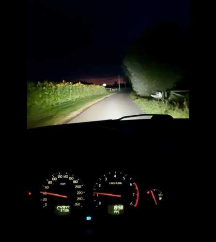

Hier mal der Vergleich Abblendlicht mit LED Fernlicht.
Abblendlicht
Fernlicht
Fernlicht
Scheint doch sehr gut auszuleuchten - danke dir!!
