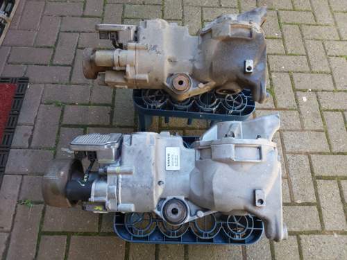

Was mag hier wohl ausgetauscht worden sein? ??
20240729
@Ambergauer schrieb am 25. Oktober 2024 um 20:26:16 Uhr:
Hinterachsdifferential mit Haldex. Erkennt man am steuergerät
Aber der Flansch der Kardanwelle ist unterschiedlich .
Vermutlich die Haldex gegen jüngere Version getauscht.
Der Rest ist original gebieben.
Korrekt, der Flansch ist unterschiedlich, aber 1:1 kompatibel. Das ist die neueste Version mit dem Schwingungsdämpfer.
Überhaupt alles ist die letzte bzw. neueste Version.
Deswegen wurde alles komplett ausgetauscht.
Ok, hatte schon befürchtet das die Welle zu lang sein könnte .
