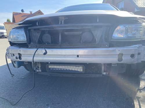

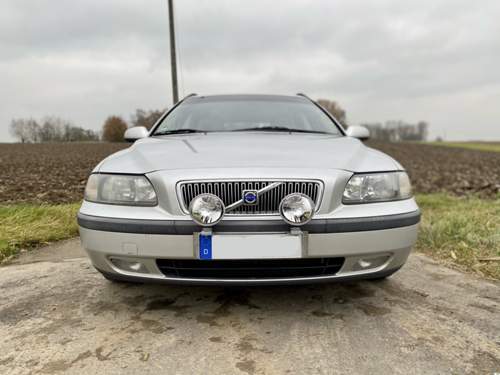

Heute haben wir am V70 die Volvo Zusatz Fernscheinwerfer durch eine LED Bar ersetzt.
Junior arbeitet bei Hella, da war sehr günstig dran zu kommen.
Stossstange ab
Stossstange dran
Alte Scheinwerfer

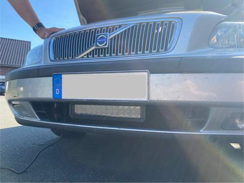

Ist die nicht zu tief (unter der Stoßstange)?
Könnte mir vorstellen, dass die dann nicht weit genug leuchtet…
Gruß Didi
Wird nachher getestet.

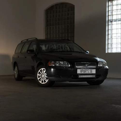

Ich hatte das auf vparts.se gesehen und dachte, kann an der Stelle so falsch nicht sein.

LED Bar
Von der Optik her passt das da unten - aber ob es genauso auch in der Praxis passt?
Auf ebener Straße mag das auch noch zu funktionieren aber wenn es hügeliger wird?
Ich will es nicht schlecht reden - sind nur meine rein praktische Bedenken…
Daher würde mich über dein Erfahrungsbericht freuen…
Gruß Didi

Ich kann berichten. Vor Abfahrt habe ich die Leiste ganz leicht aufsteigend eingestellt. Anschließßend bin ich über ein pasr Wirtschaftswege gefahren und durch an-/ ausschalten verglichen. Es hat mich regelrecht umgehauen. Sagenhaft, taghell, und strahlen echt gut von unten raus.
Von mir ganz klare Empfehlung. DIe Lampe sowie der Einbauort.
