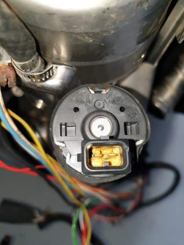

Die Standheizung repariert.
Die Wasserpumpe war der Übeltäter.
Zusammengefasst:
Neue Brennereinheit, neue Glühkerze, neue Wasserpumpe

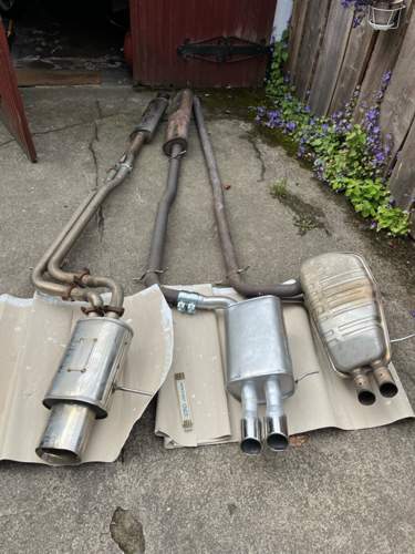

Den leisen Ferienauspuff montiert (Mitte) :-)

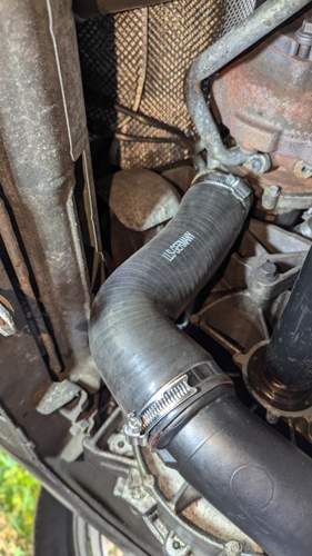

Den Resonator mit einem passenden Schlauch ersetzt... an den Übergängen war minimal Öl, die Ladeluftleitung selber ist trocken gewesen. Keine Geräuschänderung bisher.

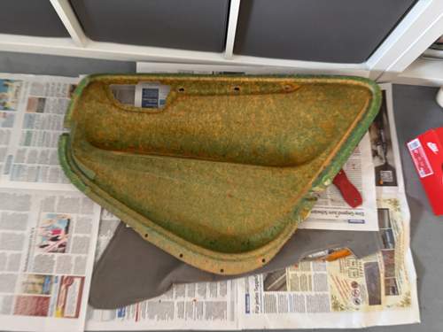

Ich bin gerade dabei, die Türverkleidungen neu zu beziehen. Dazu erstmal die Stoffeinlage aus der Verkleidung herausoperieren, dann den Stoff vom Träger abziehen, und dann, pfui deibel, diesen orangenen Schaumstoff abtragen. Das Zeug klebt ganz furchtbar.
Habe das gröbste mit einem Kunststoffspachtel lösen können.
Glasreiniger und Ettikettenlöser zeigten sich hier nutzlos. Morgen geht es dann mit Eulex ran. Hilft das auch nicht, geht es mit Bremsenreiniger oder Aceton weiter.
Wenn ich mal am machen bin, vergesse ich immer, Fotos zu machen.
Das ist jetzt der Stand nach etwa einer Stunde des frimelns und fluchens.

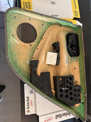

Weiter geht’s an der Türtafel. Heute mit mehr Bildern.
Klebereste sind eher so okay abgegangen. Werde die Rückseiten nochmal mit 400er Schmirgelpapier anschleifen in der Hoffnung dass dann nichts mehr klebt.
Wenn die rosa Elefanten und fliegenden Toaster am Horizont verschwinden geht es weiter
